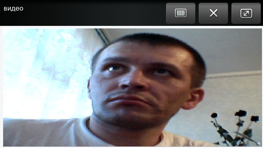

    У меня на английской версии win7 64 и CF 3.1 тоже все хорошо встроилось.
    На другой пока проверить не могу.
    Встройте кто нибудь на ХР или Win7 х86. Очень надо. Имя окна video3cf.

    На ХР все встраивается и работает четко.
