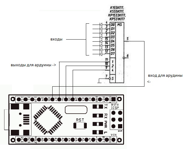

    Вариант расширение кол-ва входов... Вроде разобрался, спаял. Запустил, написал тестовую прожку...
    ...но не работает. А конкретно:
    1) терминал всегда кажет, что считывается единица, какой бы адрес ты не записывал.
    2) прибором мерял выход мульт-ора, все подтверждается.
    3) после подачи на входы 5в (в MUX), за диодами напр-е = 0,5в. Т.е. лог 0. Т.е. на входы высокий уровень не проникает, диоды режут.
    4) Диоды поставлены 1N4148, те которые ты в свои проекты ставил.
    5) ВСЕГДА на выходе мультиплекора лог 1.
    Прикрепляю схему подключения. И прогу:
    Код:
    int addr_out_0 = 5;
    int addr_out_1 = 6;
    int addr_out_2 = 4;
    int addr_in_state = 7;
    void setup()
      pinMode(addr_out_0, OUTPUT);
      pinMode(addr_out_1, OUTPUT);
      pinMode(addr_out_2, OUTPUT);
      pinMode(addr_in_state, INPUT);
      digitalWrite(addr_in_state, HIGH);
      Serial.begin(115200);
    int get_port_state(int index)
      int b[3];
      if (index == 0) {b[0] = 0;  b[1] = 0;  b[2] = 0;}
      if (index == 1) {b[0] = 0;  b[1] = 0;  b[2] = 1;}
      if (index == 2) {b[0] = 0;  b[1] = 1;  b[2] = 0;}
      if (index == 3) {b[0] = 0;  b[1] = 1;  b[2] = 1;}
      if (index == 4) {b[0] = 1;  b[1] = 0;  b[2] = 0;}
      if (index == 5) {b[0] = 1;  b[1] = 0;  b[2] = 1;}
      if (index == 6) {b[0] = 1;  b[1] = 1;  b[2] = 0;}
      if (index == 7) {b[0] = 1;  b[1] = 1;  b[2] = 1;}
      digitalWrite(addr_out_0, b[0]);
      digitalWrite(addr_out_1, b[1]);
      digitalWrite(addr_out_2, b[2]);
      delay(5);
      return (digitalRead(addr_in_state));
    void loop()
      Serial.println("");
      for (int i=0; i<=7; i++)
        Serial.print(get_port_state(i), BIN);
        Serial.print(" ");
      delay(500);

  3. #123
    Ну ты даешь!!!
    А подтягивать входы кто будет? В кардуине есть внутренние подтягивающие резисторы , а у мультиплексора их нет, так что 10к резистор на каждый вход и на +5в

  5. #125
    Потому что при таком включении диода он будет пропускать только (-)

    А если развернуть диоды наоборот и подтянуть землю, то мона будет подавать на входы + ?
  7. #127
    Будет много дыма
    +12в на вход нельзя подавать
