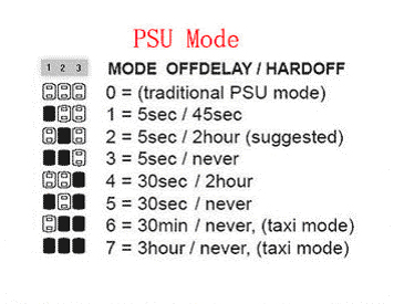

    Доброго дня, но снова вопросы возникли:
    1) БП M2-ATX заказал с Ebay из Китая. Правда вместо 4-х перемычек у меня только 3 шт. На что это будет влиять?
    2) Как выставить напряжение АКБ, при котором будет завершение работы PC?

    Цитата Сообщение от spol81 Посмотреть сообщение
    1. Влияет на режимы работы.
    на что именно влияет?
    Я понял что у меня не смогут быть реализованы режимы Р8, Р9, Р10
    тут читал, но ответа не нашел
    описание вроде для твоего блока. только не понятно, есть ли там "Защита от разряда аккумулятора"
