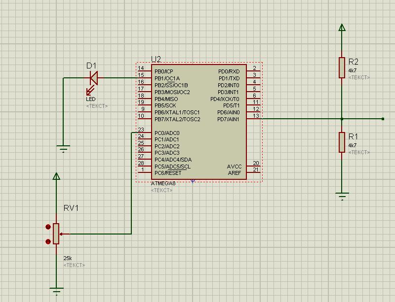

    Я новичок в этом деле, пытаюсь сделать управление подсветкой приборной панели(светодиодной) сейчас управляется ШИМом +12v регистрируется яркость переменным резистором 25кОМ, хочу использовать тот же переменный резистор, что бы при включении габаритов подсветка загоралась плавно на тот уровень яркости который задан резистором и так же плавно тухла при отключении.
    Попытался написать скетч, но что-то не то, помогите!!!

    1)Вход с переключателя габаритов 12v
    2)Пока подсветку заменяет один светодиод, думаю делать на поливеке IRFL4105 и BC547 управление.

    По умолчанию Re: Управление подсветкой приборки.
    Переключатель неправильный.
    Нужен диод и внутреннюю подтяжку на вход включить.
    А если судить по твоей схеме то ты спалишь контроллер
    Ставим диод анодом к выводу ардуины , катодом к габаритным лампам.
    Включаем внутренний подтягивающий резистор на вывод кардуины
    Вот здесь посмотри как реализовано
