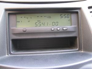

Здравствуйте!Место для монитора занимает такая штука.mitsubishi grandis.Нажмите на изображение для увеличения.

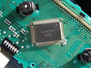

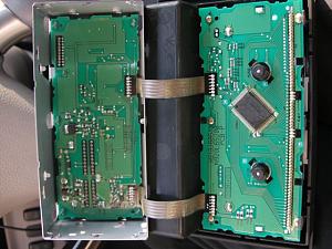

Я её разобрал и увидел на плате микросхему-LC75874/3HG2.Нажмите на изображение для увеличения.
Пока искал на неё даташит,наткнулся на сайт с веткой обсуждения такой-же проблемы:http://www.phreaker.us/forum/showthread.php?t=5946 Я задал вопрос автору-удалось-ли ему это реализовать?Он мне ответил,:Привет
дело в том что у меня в основе моего девайса не кар пц а собственная разработка на микроконтроллере мега64 вся инфа которая идёт на штатный дисплей (шина SPI) я этот поток декодирую в графическую информацию и вывожу на цветную 7" матрицу с тач скрином могу выслать скрины посмотрите в моём проекте есть блютуз соединение для телефона режим тюнера штатная магнитола режим мп3 также штатная магнитола ну и маршрутный комп вся инфа выводится на цветной дисплей в дальнейшем планирую прицепить навигацию и тв тюнер.
И собственно сам вопрос:можно-ли используя его исходники(если он поделится),"прикрутить"их к Arduino и использовать в наших системах?
