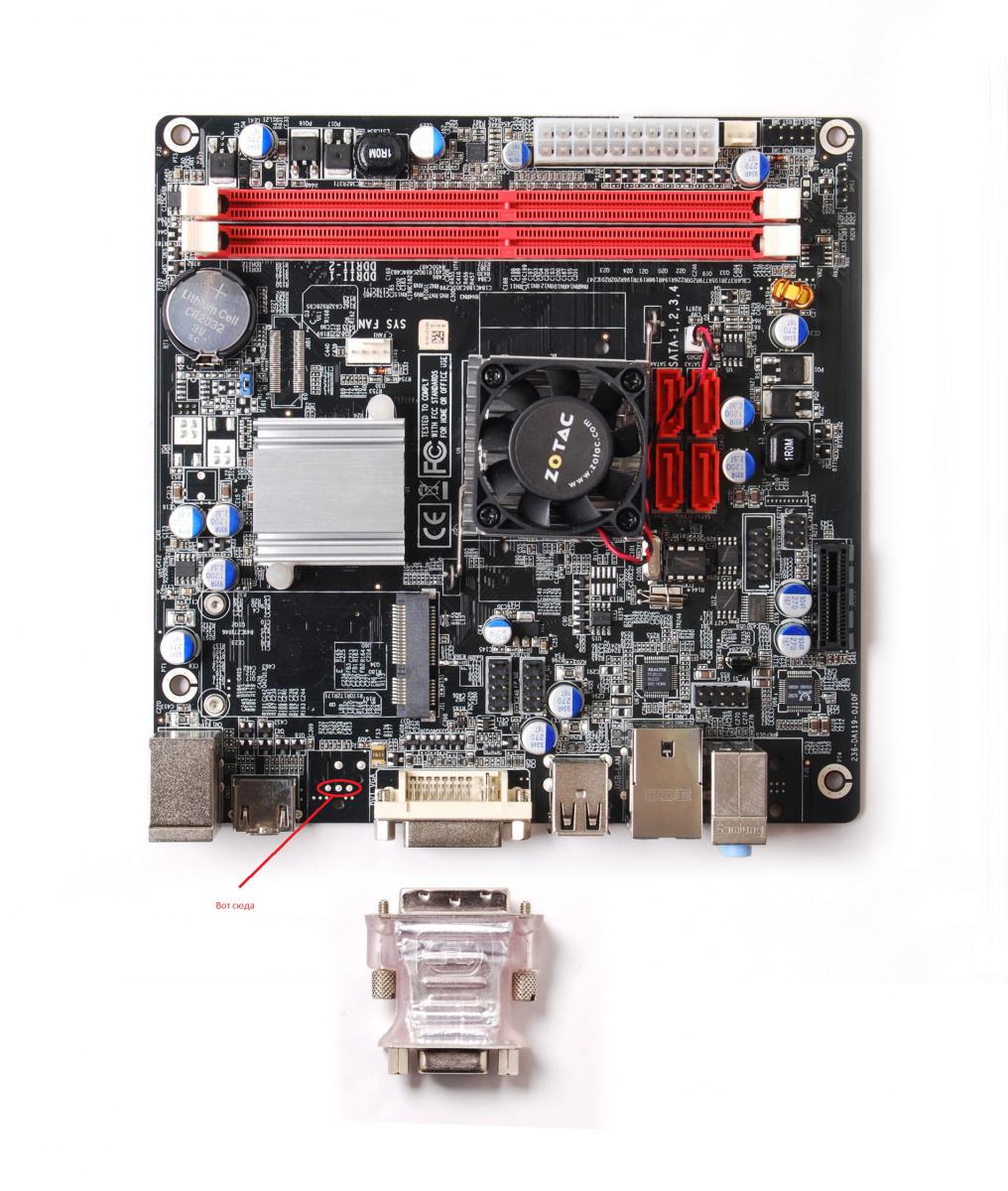

    Результат о проделанной работе таков:
    С другой матери был выпаян optical port и впаян в эту мамку http://www.zotacusa.com/zotac-ionitx...therboard.html
    светится красненьким ))), проверим когда усилок прийдет

    По умолчанию Re: challenger ta 5.1
    Короче , горит красным но по чему то не играет пока, но раз питание туда идет значит и все остальное тоже должно
    предлагают еще поставить биос с другой матери http://www.zotacusa.com/zotac-ionitx...therboard.html
    что думаете?
