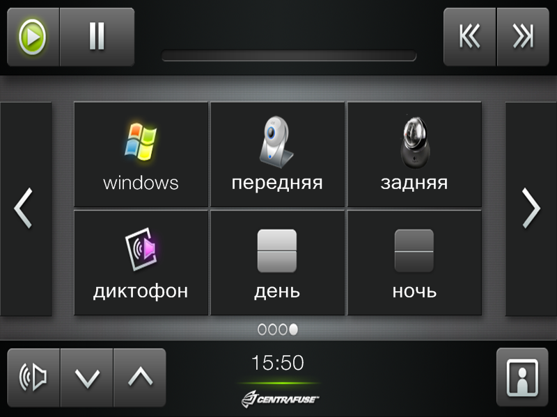

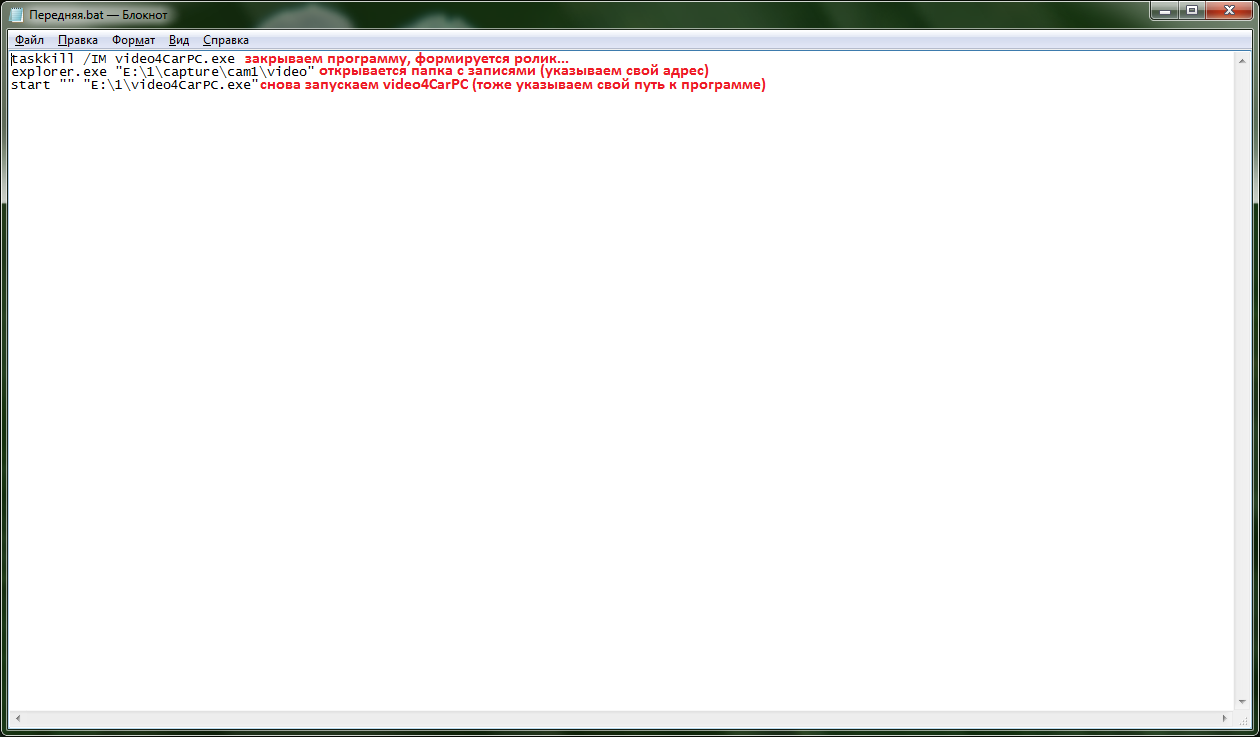

    Т.к. скоро снова прийдется часто общаться с дпсниками, решил написать небольшой батник, который будет закрывать video4CarPC, затем откроет папку с роликами и вновь запустит програмку... В ЦФ встраиваем как обычное приложение...
    Для чего он нужен: например, останавливает дпсник, впаривает якобы превышение на 100км/ч, ехали на самом деле 50. Чтобы ему показать ролик, нужно было сначала свернуть цф, закрыть video4, открыть папку с записями, воспроизвести и снова запустить video4. Теперь в цф просто нажимаем кнопку, батник закроет video4, сформируется последний ролик, откроется папка с записями поверх цф и включайте нужный ролик...
    З.Ы. cmdow.exe и sleep.exe отправить в \system32
ID:	8411   Нажмите на изображение для увеличения.

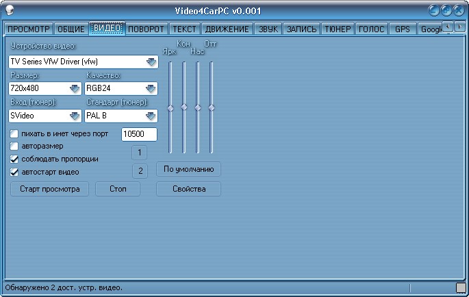

  8. #1508
    Гуру Аватар для "lefhl"
    04.12.2008
    60
    642
    508
    По умолчанию Re: Программа 4-Video CarPC
    Неплохо было бы на этой вкладке маленькое окошко предосмотра,и ползунки настроек повыразительнее.Палец не попадает

    Палец не попадает
    Я использую зубочистки, всегда лежит баночка с ними.
    Все большое будет в версии под центрифугу.
    Вы пишите, что еще надо сделать в Video4CarPC! Я сделаю, что мне жалко что-ли?
