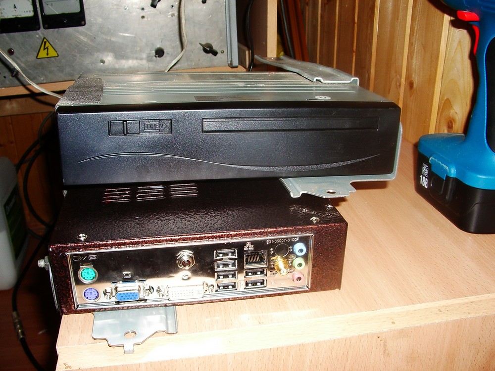

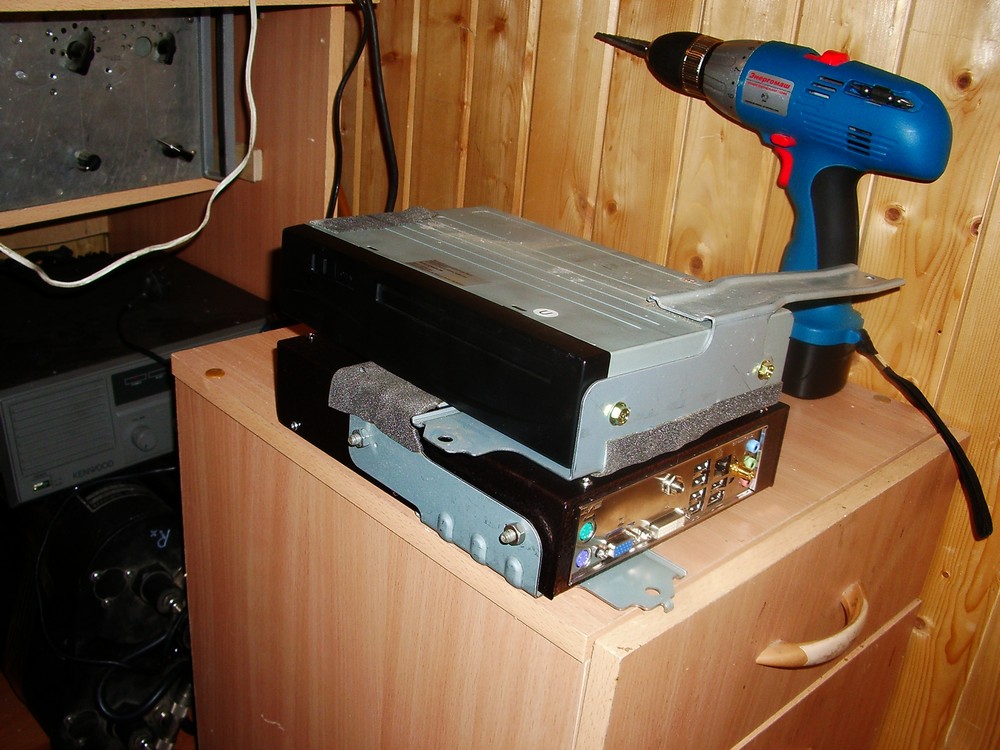

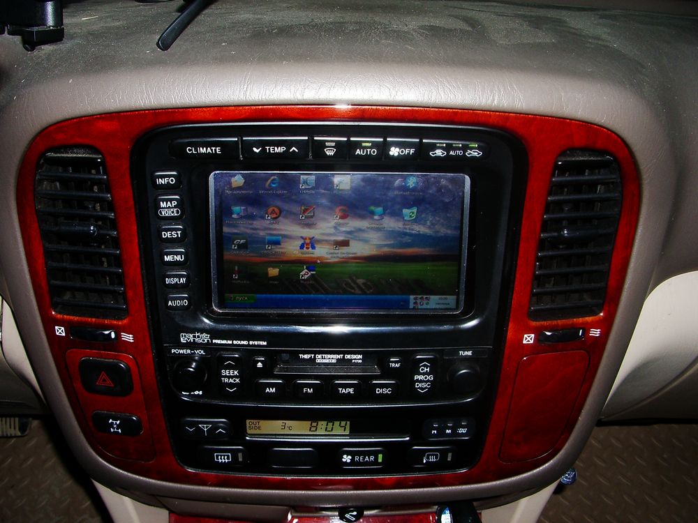

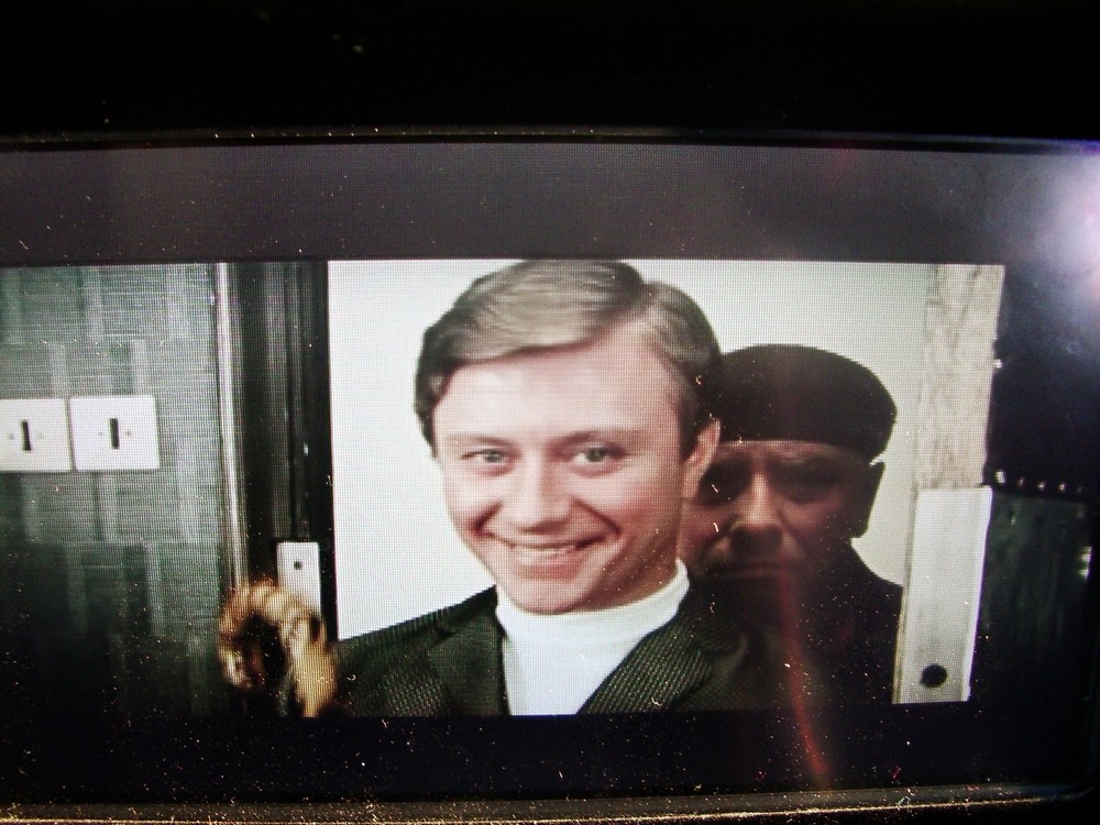

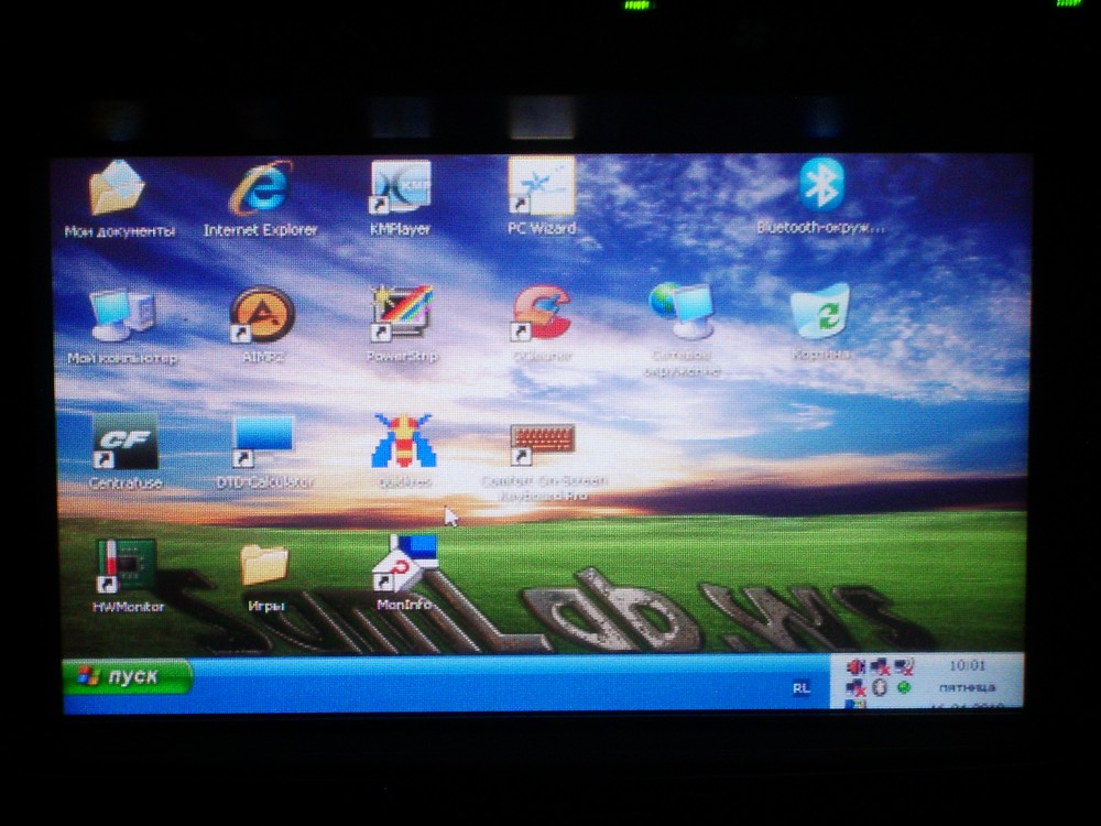

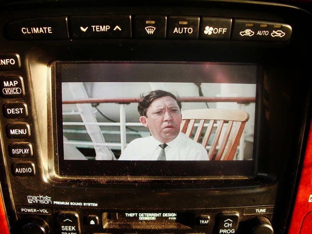

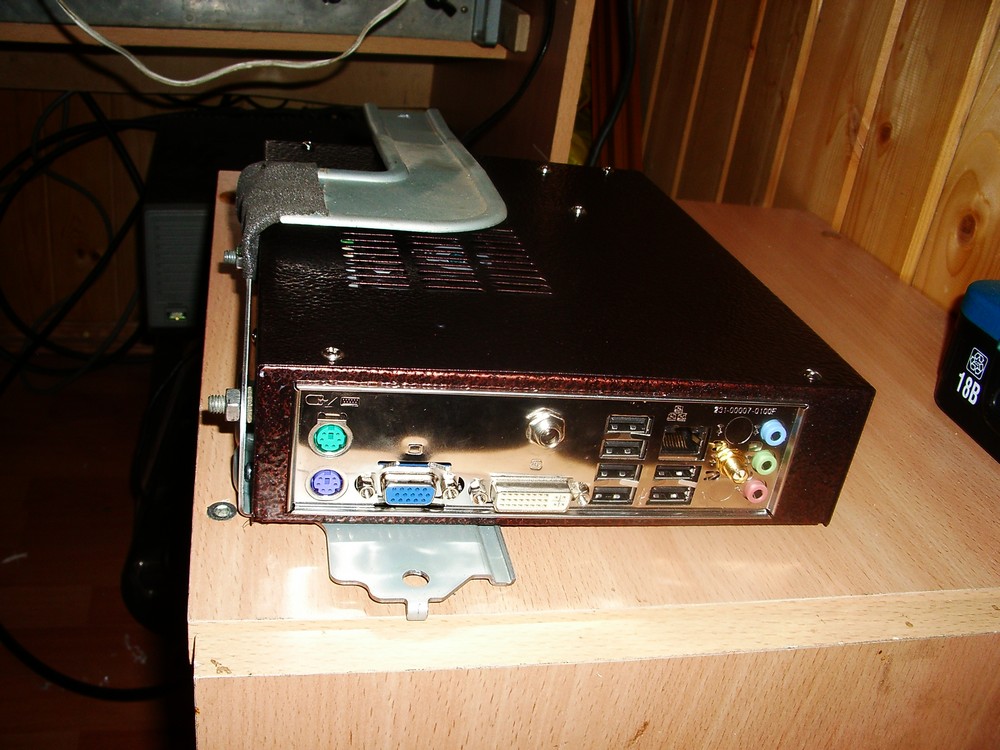

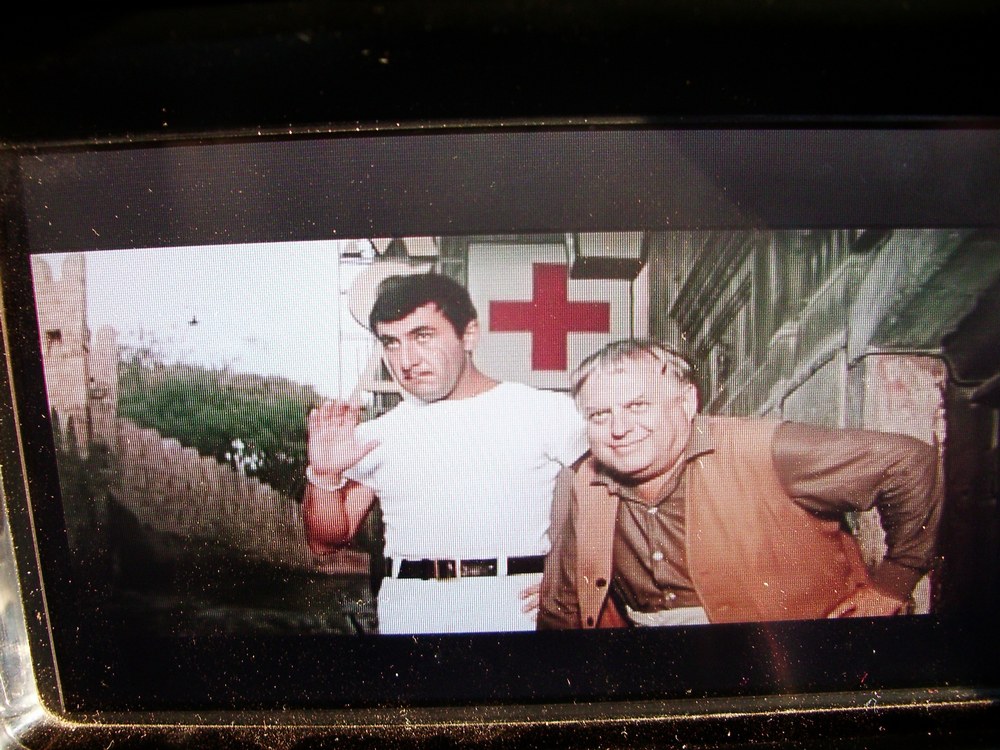

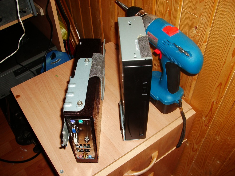

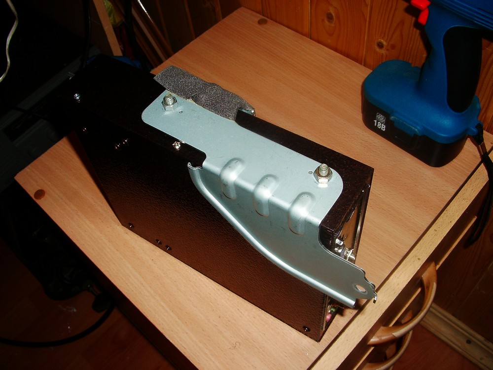

    Вот выкладываю что есть на данный момент и начало инсталяции компа в машину.
Название:	Сравнение со штатной навигацией 3.jpg
ID:	8381   Нажмите на изображение для увеличения.
Название:	Сравнение со штатной навигацией 4.jpg
ID:	8382   Нажмите на изображение для увеличения.
Название:	Крепление системника 2.jpg
ID:	8383   Нажмите на изображение для увеличения.
Название:	Крепление системника 3.jpg
Название:	Сравнение со штатной навигацией.jpg
ID:	8385   Нажмите на изображение для увеличения.
ID:	8386   Нажмите на изображение для увеличения.
ID:	8387   Нажмите на изображение для увеличения.
Название:	Win 720х460.jpg
ID:	8389   Нажмите на изображение для увеличения.
Название:	Win 720х460 1.jpg

    Полученное качество такое же как и на Зотак ГеФорс 9300

    После установки системника на кронштейне под сидение исчезли помехи на экране. Так что хорошая масса залог хорошего качества и экрана наводок от помех.
    Единственное что теперь мне не нравиться - это работа тачскрина. Он не чувствителен к стилусу, а только на прикосновение рукой. По видимому на тот момент был установлен тачскрин "ёмкостного" прикомновения а не как в современных дисплеях резистивный и поэтому иногда не сразу реагирует дисплей на команды и часто бывают ошибочные нажатия на другие кнопки.
    А меняется ли сам тачскрин отдельно от монитора на более современный?

    Modeline '720x480@60i' 15,771 800 793 855 858 480 495 515 525 interlace -hsync -vsync
    Дрожание экрана отсутствует, качество отличное, настроил шрифты в свойствах эрана на более крупный и всё очень красиво смотрится.
    Схемку смешивания синхры эту я видел. Я вначале тоже грешил на смеситель синхры и что монитор ни как не может понять синхросмесь из компьютера, а оказалось, что нужно поставить програмулину другую по настройкам разрешения и всё!
