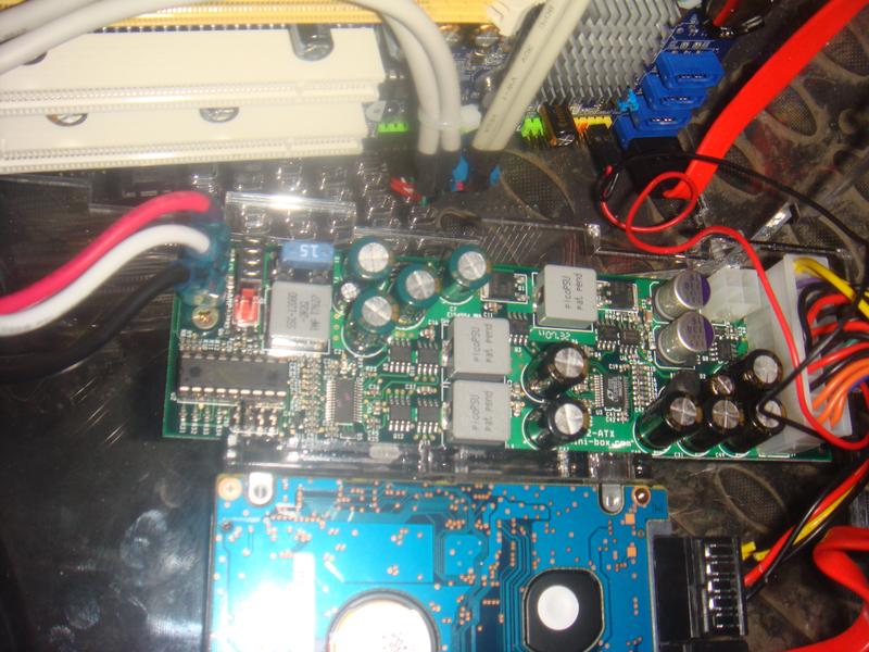

    Можно увидеть фото вашего БП?
    Glass worker X2-4400 комплектуются M2-ITX
  6. #116
    02.12.2008
    67
    113
    318
    По умолчанию Re: M2-atx
    Вечером сфотографирую, вышлю.
    Фото блока
