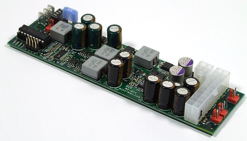

    Интеллектуальный блок питания для Автомобильного компьютера 160 Watt !

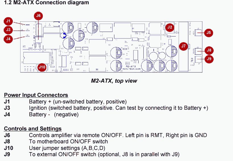

    M2-ATX - "умный" блок питания среди встраиваемых в транспорт аналогичных устройств. Он разработан для питания системы и автоматически контролиует ее включение и выключение в зависимости от статуса зажигания автомобиля. M2-ATX- имеет диапазон входного питания 6-24 В. Однако он также может выдержать и критические 6 В при сбое и скачок напряжения.

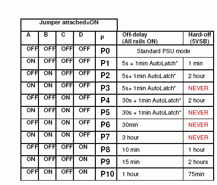

    M2-ATX имеет 8 доступных для выбора пользовательских временных режимов, управляемых микроконтроллером. Они позволяют Вам выбрать до 8 вариантов выключения компьютера по времени, в зависимости от статуса ситемы зажигания. Если удалить все выбираемые пользователем настройки, то M2-ATX превратится в традиционный блок питания без возможности его контроля системой зажигания и его можно будет использовать в обычных системах.
    Даже когда Ваш компьютер выключен, он все еще продолжает потреблять несколько сотых миливатт, которые необходимы для отображения статуса компьютера (вкл/выкл). Когда компьютер находится в режиме ожидания/сна, он потребляет энергии больше, потому что его память в таком режиме должна находиться в рабочем состоянии все время. Величина потребления в этом случае составляет несколько ватт. Неважно насколько велик Ваш аккумулятор, все это все равно истощит его через сколько то дней. Находясь в спящем режиме M2-ATX постоянно проверяет уровень заряда Вашего аккумулятора, предупреждая его полную разрядку путем автоматического отключения до тех пор, пока уровень заряда батарей вновь не восстановится до безопасного уровня.
    Примечание: M2-ATX обеспечивает до 8A напряжения при 12V, это идеально для того, чтобы управлять большинством P4 , P4-M, Celeron, ADM системами. Низковольтные Geode и VIA процессора (C3, C7) будут так же идеально работать, оставляя достаточно напрячения для 12V и 5V переферии (CD-ROM HDD).
