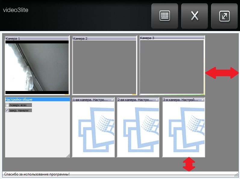

    Подумав на досуге, я решил предложить вам еще один вариант новой программы на 3 камеры.
    Вот так она будет выглядеть при первом открытии:
    А так, после некоторого издевательства:
    Теперь поясню!
    1. Любое окно, внутри рамки программы, можно двигать в любое место за заголовок (как окна винды) и менять его размеры за 1, 2, 3 (см. рисунок выше).
    2. Любое окно можно передвинуть например к самому краю программы, цифра 4 (см. рисунок выше) или, вообще убрать из видимости за край, если оно сейчас не нужно.
    3. Можно свернуть окна настроек в заголовок, цифра 5 (см. рисунок выше).
    Естественно, размеры и положения окон запоминаются.
    Таким образом вы можете настроить программу под себя так же, как обычно настраиваете винду, тем самым экономится место на экране, и улучшается удобство использования программы.
    Имя окна программы: Video3Lite
    Жду ваши мнения по предлагаемому интерфейсу!
    Программа, для пробы, прилагается.

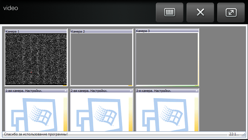

    Video3Lite встроилась влет вообще! Замечу что фаза луны все та же (судя по яндексу)! У кого еще встроилась?
    Я, от центрифуги, просто балдею!
    У меня она, "Video3Lite" вообще не запускает, пишет ... ошибка и сразу закрывает.
    Я ёё теперь буду звать "ЦентриБАГа"!
    Думаю, разработчикам, надо все версии центрифуги 3.1 отозвать, как Тойота все свои машины отзывает.
    Я, пока, на встраивание забил. Когда прогу напишу, сделаю, не так, дык этак.
    Или свою оболочку напишу!

    У меня встроилась только после того как я раздвинул окно программы. Закрыл ее и снова открыл.
    Встроилась устойчиво. После встраивания что я только с ней не делал. Добиться того что бы программа не встроилась не смог.
