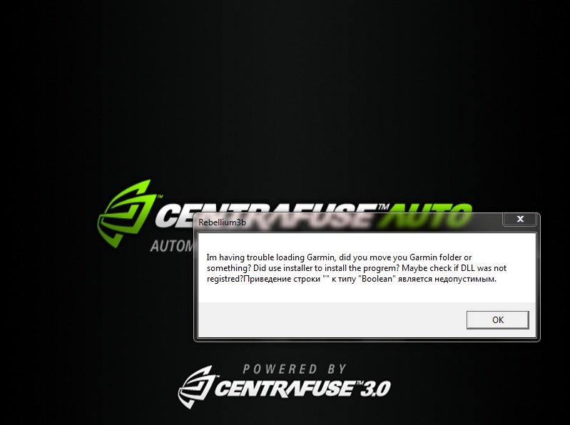

    установил, вроде бы работает.. но вот опять все не славабоху.. установил то же самое на компе в авто.. и тут ошибка при запуске и загрузке плагинов: траляля траляля.. Приведение строки " " к типу "Boolean" является недопустимым.
    Что еще за хрень??

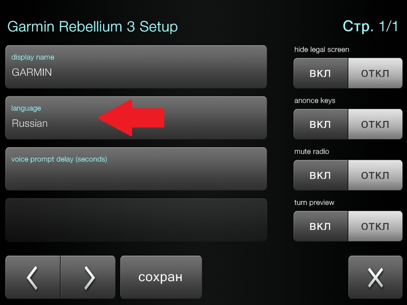

    pravda nuzna 1 rekomendazeya ot russkoy publike: kak razmestet klaveshe shtob vse bukve vlazele e vtoze vremya shtob razmer klavesh bel takoy shtob na 7 duymoveh manetoroh mozna belo palzom popast'?
    Seychas shtobe vebrat' ruskuuu klaveaturu na Rebellium3b vam nunza poyte v Osnavnee nastroyki e tam vebrat yazek Russian. Potom pomoymu daze nenado perezagruzat CF, klaveatura obnaviza avtamaticheski. Edenstvenoee esle me eshem knopki kka E, e eshe 3 kakeeto (ne pomnu) to nuzna pereklucheza na rezem znakov e zefer e tam budut ete 4 knopke katoree nevlezkle pod staruu angleyskuu raskladku =)

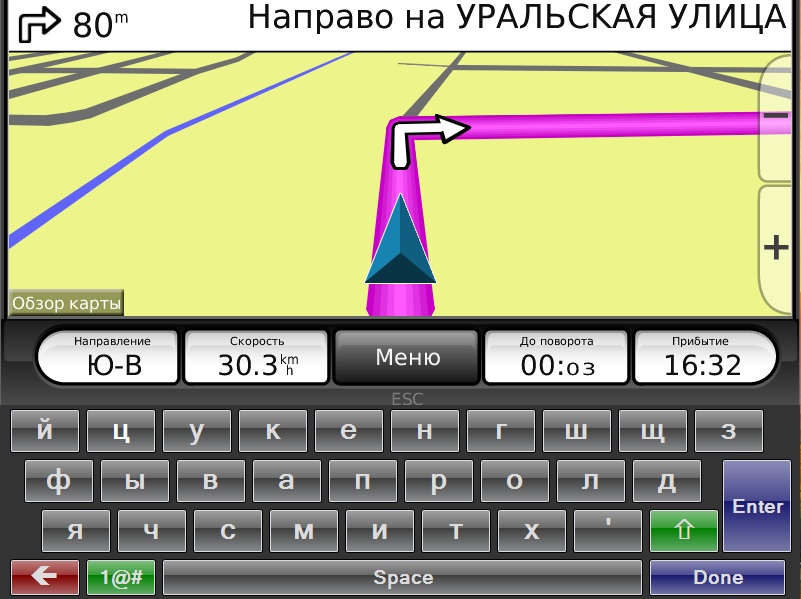

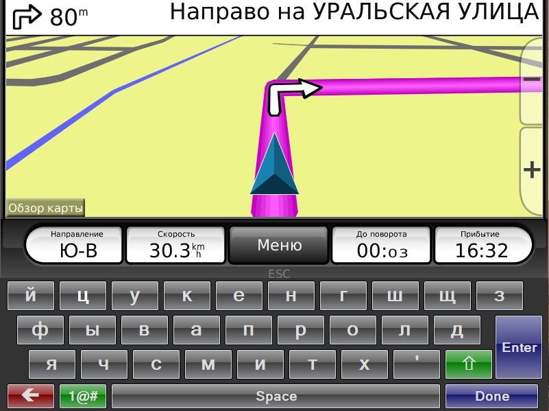

    Посмотри как в нашем варианте буквы расположены. Рисунок в сообщении выше.

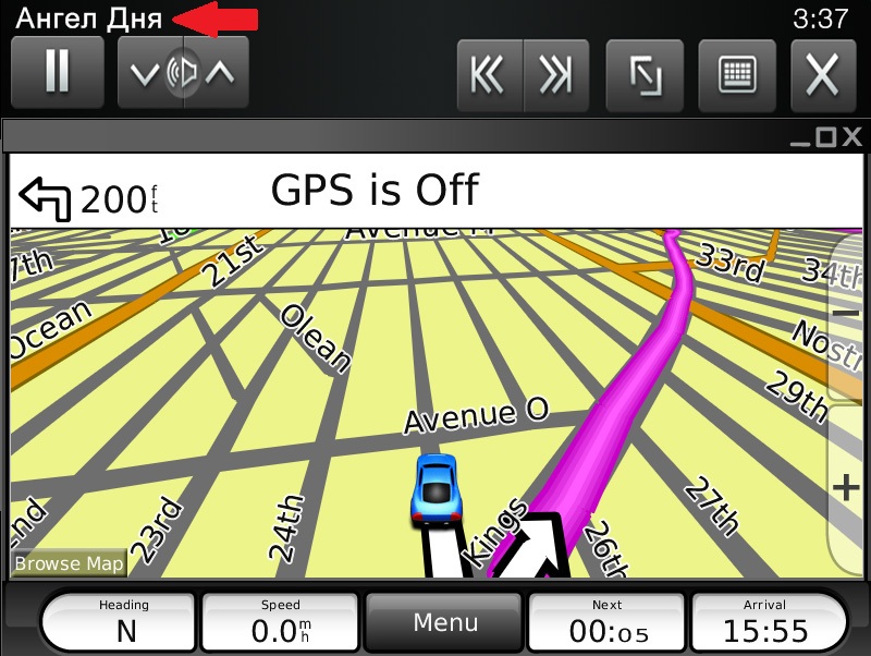

    Попробовал иностранный плагин.
    tempgp, супер!!!
    Радует фраза с главной страницы сайта.
    Цитата Сообщение от tempgp
    Если у вас нет денег на плагин, то просто напишите нам и мы вышлем Вам его бесплатно.

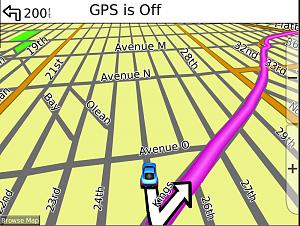

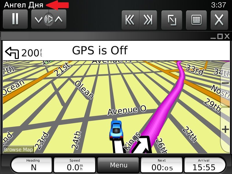

    Несколько скиншотов плагина:
    Теперь вопрос по делу.
    Что сделал не так?
    Чем вызвана эта ошибка?
    Сделал все как в инструкции по установке:
    1. Скопировать все содержимое в папку GarminMobilePC (где находится файл QUE.exe).
    В большинстве случаев это будет: C:\GarminMobilePC
    2. В папке Garmin запустить REBELLIUM_INSTALL.BAT
    Это зарегистрирует библиотеки.
    Если по каким-либо причинам вы не можете запустить файл, можно это сделать вручную выполнив команду:
    regsvr32.exe /s C:\GarminMobilePC\RebelliumAudioCore.dll.
    2b. Если у вас Vista или Win7 нужно добавить разрешения для папки с Гармином полный доступ.
    В противном случае вы увидите "не авторизованного" ошибки.
    3. Скопировать Rebellium3b в папку C:\Program Files\Centrafuse\Centrafuse Авто\Plugins.
    4. Добавить кнопку GARMIN в Centrafuse.
    Неправильно добавил разрешение для папки?
    Windows7 64
    Надо создать для твоего плагина отдельную тему.
    tempgp, супер!!!
    Радует фраза с главной страницы сайта:
    Что сделал не так?
    !!!!!!!!!!!!! У МЕНЯ ТОЖЕ САМОЕ БЫЛО!!!!!!!!!!
    Я ТОЖЕ ХОЧУУУУ
    Из за этой ошибки прога вылетает после несколько минут пути!!!!

    v prenzepe ya bagu zdelat spezealney varian klaveature katorey budet pohoz na resunke ukazanee neze... vot tolka mne kazeza ete knopachke takee masenkiee masenkie =)
    Nashet zene programe: polnastu ee ubart ne magu, tak kak nanemau ludey dlyaya razrabotki ee chastey, no vsegda gatov dat' besplatnuu verseu tem u kavo netu na takie igrushki deneg mozna eshe popetaza zdelat adaptazeu dlya opalte cherez WebMoney
    Takze mozna zdelat lubee drugee adaptazee kankretno dlya ruskoyazechnogo renka.
    Seychas porabotau e budu dumat o uluchenee klaveature

    Клавиатура пока что устраивает. Большие кнопки удобней. Если будут к ней замечания то напишу.
    На данный момент нет возможности пользоваться плагином ввиду ошибки. Чем она может быть вызвана? Скиншот выложил ранее.
