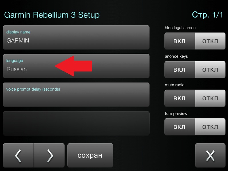

    Поставил себе, у меня в настройках плагина, тут http://www.compcar.ru/forum/attachme...3&d=1272351876
    только верхня строчка и все, выбора языка нет
    Потом, в версии на сайте длл-ка старая, и плагин запускается с ошибкой, поставил dll тестовую что в этой ветке автор кидал. Требование дать доступ everyone действует и в обычной windows xp, иначе ругается на com объекты.

    Что бы появилась строка выбора языка выключи CF и после запуска сразу заходи в настройки. Плагин не запускай. Расширенные настройки не включай.
    а, ну у меня все время расширенные включены. ок.
