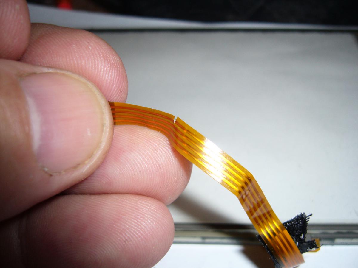

    По умолчанию Re: LILLIPUT GL703-NP/C/T не работает Touch Screen
    Ну вот. Как получилось

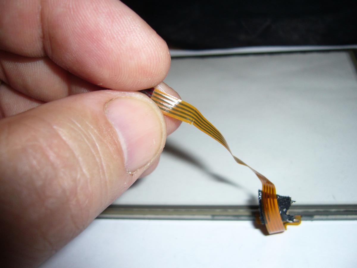

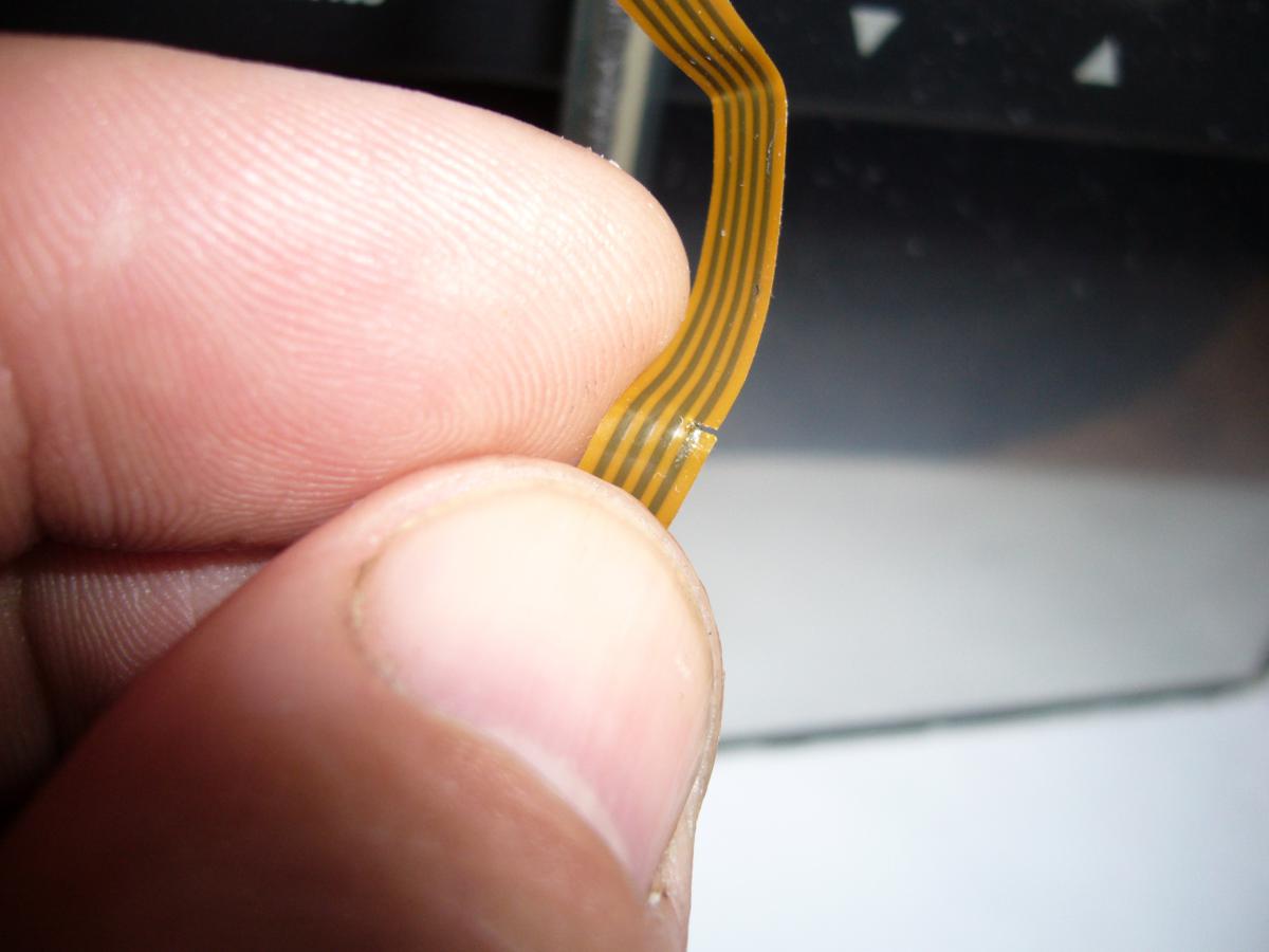

    Добавлю еще фоток
ID:	8370   Нажмите на изображение для увеличения.
ID:	8371   Нажмите на изображение для увеличения.
    12.02.2008
    233
    2karma
    Хоть это и редкость для Лиллипута, но видимо бывает.
    Пришлите, пожалуйста, на почту info@carmonitor.ru номер Вашего заказа, что бы мы могли выслать Вам сенсорную панель для монитора.
