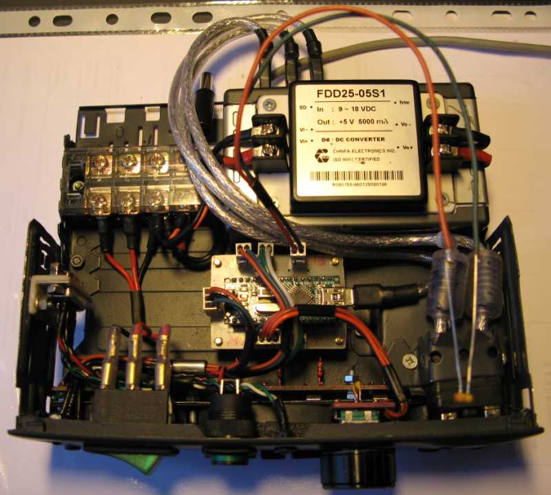

  4. #34
    10.07.2009
    152
    257
    По умолчанию Re: Объединенный проект для Carduino (Arduino) All-In-One.
    Доделываю блок управления (осталось фоторезистор встроить).
    Объединил: энкодер, резисторные кнопки, ИК-пульт и яркость монитора.
    Все работает, но есть замечание: когда меняется освещенность - ничего больше не работает (а происходит это довольно часто)!!!
    Chip, просьба подправить объединенный скетч и программу. Добавить нажатие энкодера. Можно удалить все лишнее...
    Спасибо.
    Последний раз редактировалось Serg_w; 26.04.2010 в 21:28.
  5. #35
    Пользователь Аватар для tores
    08.07.2009
    222
    Serg_w, а можно лицевую часть данного девайса выложить, очень понравилась твоя идея..
    M2-ITX, GIGABYTE GA-510UD, 2xApacer 1Gb, HDD SATA 160Gb, BT, D-Link GA-120, 3G HUAWEI E219, DVB-T USB, Lilliput 889
  6. #36
    10.07.2009
    152
    257
    Пожалуйста...
    Нижний ряд - резисторные кнопки. Вырезаны из клавиатуры Жениус и встроены. За ними плата с микриками и сопротивлениями http://www.compcar.ru/forum/showpost...&postcount=106
    Второй ряд - ИК-приемник, кнопка вкл/выкл всей системы, кнопка вкл PC, диоды HDD и Power-led, Энкодер, два USB.
    Резисторные кнопки, ИК-приемник и Энкодер заведены по проекту All-In-One на Arduino.
    Туда же заведен фото-резистор, но пока не встроен. По нему терзают сомнения - когда он отрабатывает, все остальное не работает, а отробатывает он несколько секунд (выход - увеличить диапазоны срабатывания).
    Еще раз попрошу Chipa подправить скетч и программу для All-In-One...
    Последний раз редактировалось Serg_w; 01.05.2010 в 13:33.
