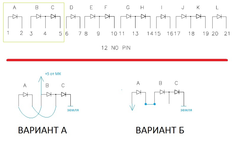

    Имеется светодиодная шкала KB DD-12YWB.
    Там 12 светодиодов, но они собраны в странные группы (см рисунок).
    У меня на ардуине осталось 5 выходов.
    Дак и вот, мне надо с помощью 5 выходов зажигать на ленте по 3 светодиода на каждый выход. Было бы у меня 12 свободных выходов, я бы сделал на каждый вывод - одну лампочку. Но у меня 5 и я решил зажигать по 3 лампочки и за 5 шагов шкала дойдет до 100%.
    Лично я придумал 2 варианта, вариант Б МК не вытягивает, как я понимаю надо напр-е 7,5в. Это вести от 12 через плюс, а землю брать от МК. Вообщем вариант не очень.
    Вариант А работает, но светодиоды святят разной яркостью.
    ПРидется делать вариант с 7,5 в похоже. Может кто подскажет, возможно есть элементарный какой-то выход?

    Ох, у меня уже два сдвиговых регистра стоят, еще один это опять из москвы заказывать и на плате места нет.
    Я могу сделать управлене МК у этих ног по земле. Через ULN. Пойти по варианту Б и подрубить все ноги МК к земле у строенных светодиодов.
    Потом мне надо 7,5 в. Могу взять 12в, приделать сопротивление. ПОлучу 7,5 и запитаю все плюсы этим. Т.е. вариант Б, только включение по земле, а напр-е получить из 12в. Нормальный вариант?

    разобрался. благодаря Chip`у нашел у себя дополнительно 5 выходов
    тогда вопрос, ОК. кол-во выходов увеличилось. но как зажечь эти светодиоды ПО ОТДЕЛЬНОСТИ и ВМЕСТЕ. Без ничего. Можно конечно перекидавыть контакты. А с точки зрения простоты и 2х нок МК? И чтоб светили одинакового ярко. Может я как-то недопонял идею разработчиков данной шкалы?

    По умолчанию Re: Подключение светодиодной шкалы
    Насколько я помню, у этой шкалы еще и цвет свечения сегментов меняется в зависимости от поданного напряжения
    Без ограничительных резисторов светодиоды нельзя подключать
    1- спалишь контроллер
    2- светодиоды тоже умрут
