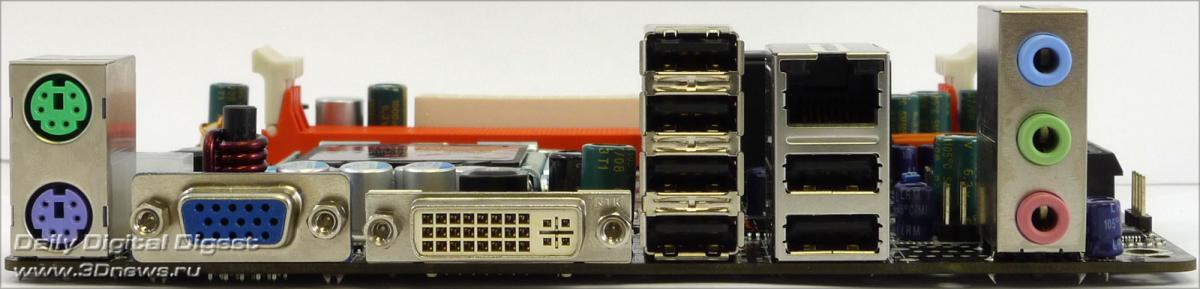

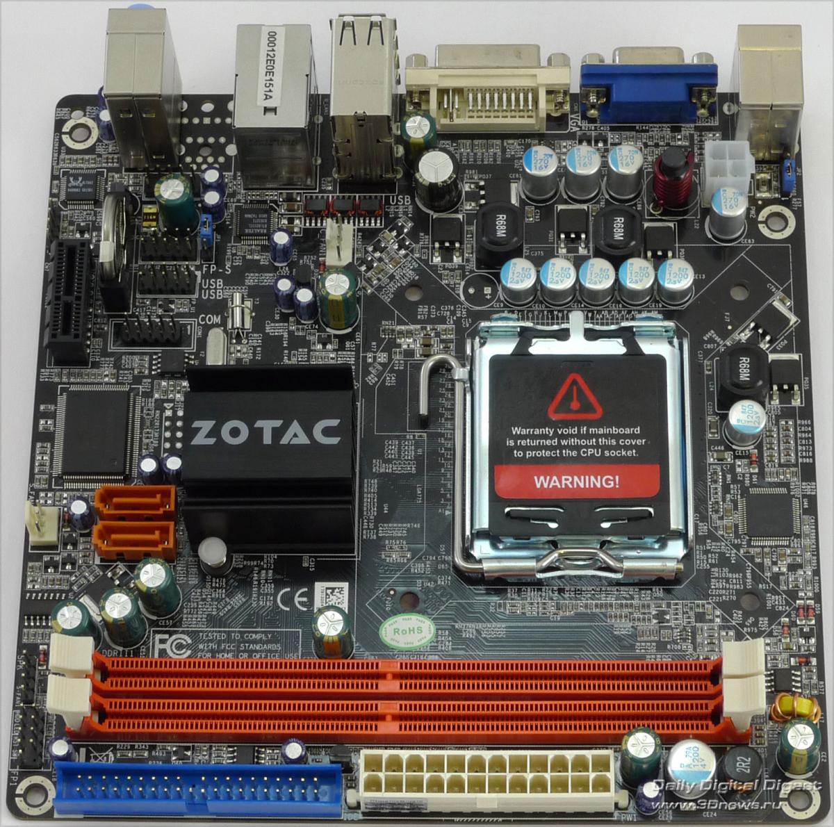

    Системная плата ZOTAC nForce 630i-ITX кРУПНЫЙ ПЛАН. Видны все разъемы на плате. Виден также COM порт.

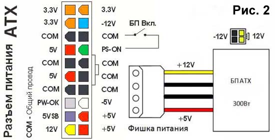

    Подскажите, имеется материнка zotac 630 и блок питания M2-ATX. В комплектации с блоком питание не идет 4pin кабель, можно ли использовать комп без него или лучше купить кабель?

    4pin нужны.
    и SPDIF. в левом правом углу 4-ре штырька

    4-х пиновый кабель проще спаять самому с нужной длиной (дешевле раза в четыре). Разъемы продаются в ЧипДип или взять их от старого АТХ-блока.
    Вот схема...
