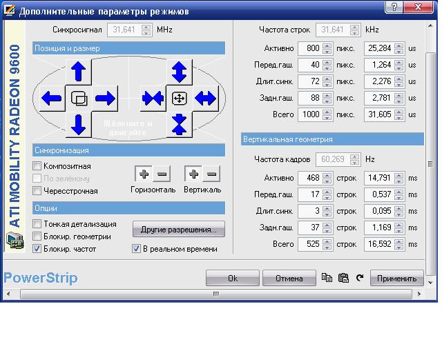

    все в ПауэрСтрип.
    настраиваю, как указано в инструкции:
    перегружаюсь, выбираю нужное разрешение, донастраиваю, сняв галку реального времени, иначе вообще ничего не получается:

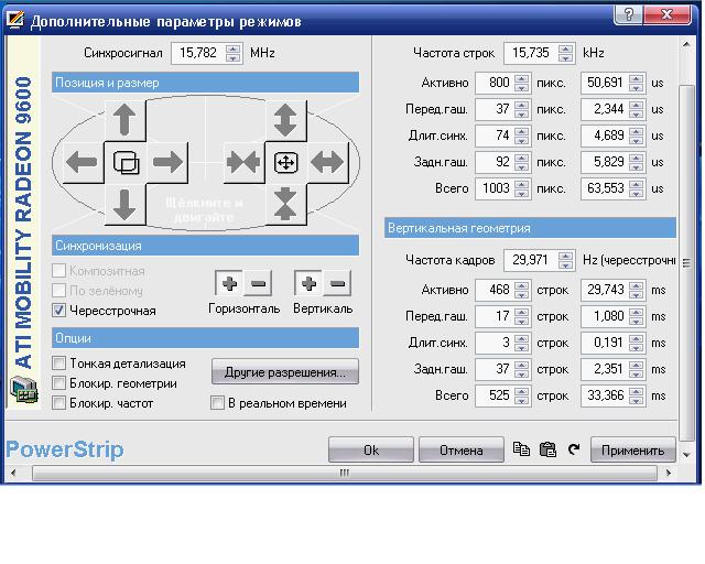

    жму кнопу "применить", применяется, через 10 сек все слетает в такое состояние (с громким "ПИП!" от ноутбука):

    По умолчанию Re: Новый адаптер AVC-LAN
    Нормальные настройки только опцию "композитная" включи и снимай синхру с HSync, возможно что еще придется попробовать полярность синхры подобрать
