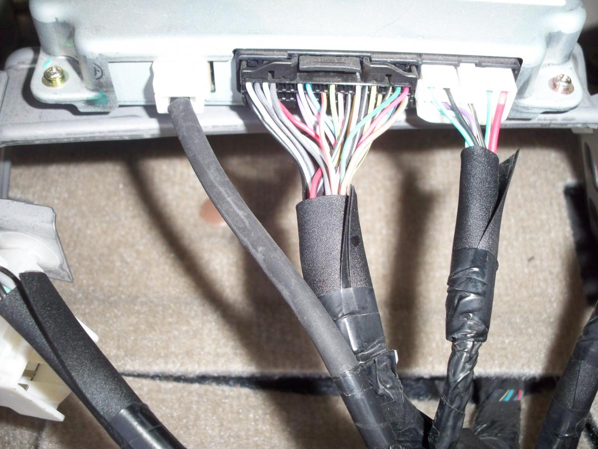

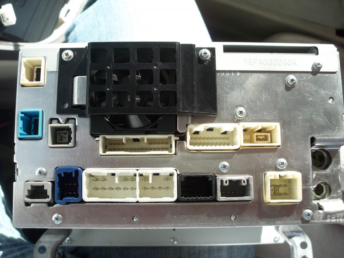

    подскажите пожалуйста как можно подключить с помощью AVC-LAN сей девайс, уж очень умный. нави и тюнер встроенные в голове.
    под сиденьем парковочный карпутер.
    буду очень признателен за ответы.

  6. #1386
    716
    ничо не сделаешь, очень дорого
  7. #1387
    19.09.2010
    почему не сделаешь?
    ведь в во всей этой цепи тоже цифровая шина управляет (парковочный карпутер, управление с руля, камерами заднего и переднего обзора) и дополнительное оборудование подключается, только вот как?

  9. #1389
    19.09.2010
    нет у меня не GVIF
