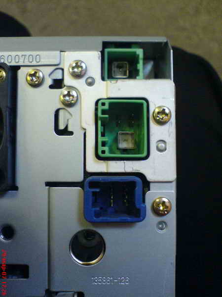

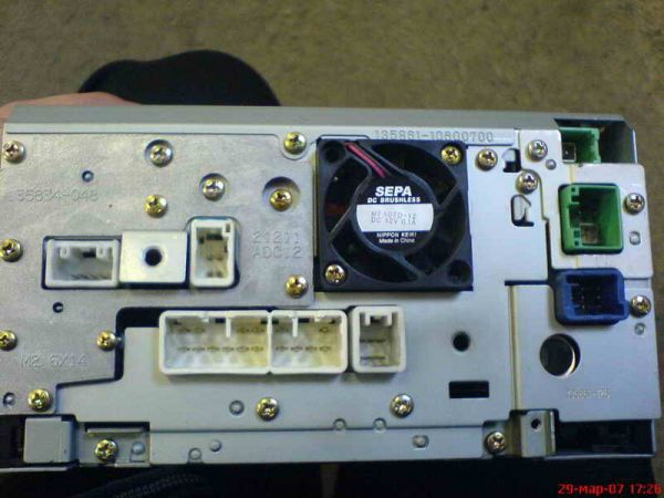

    Цитата Сообщение от Virj Посмотреть сообщение
    интересно,где это ты там обнаружил этот самый RGB видеовход ... ? Могу фотки со всех сторон предоставить,покажешь ? Я кроме как внутри,на шлейфе монитора их (RGB ) не обнаружил ...
    заднюю сторону магнитолы сфоткай.

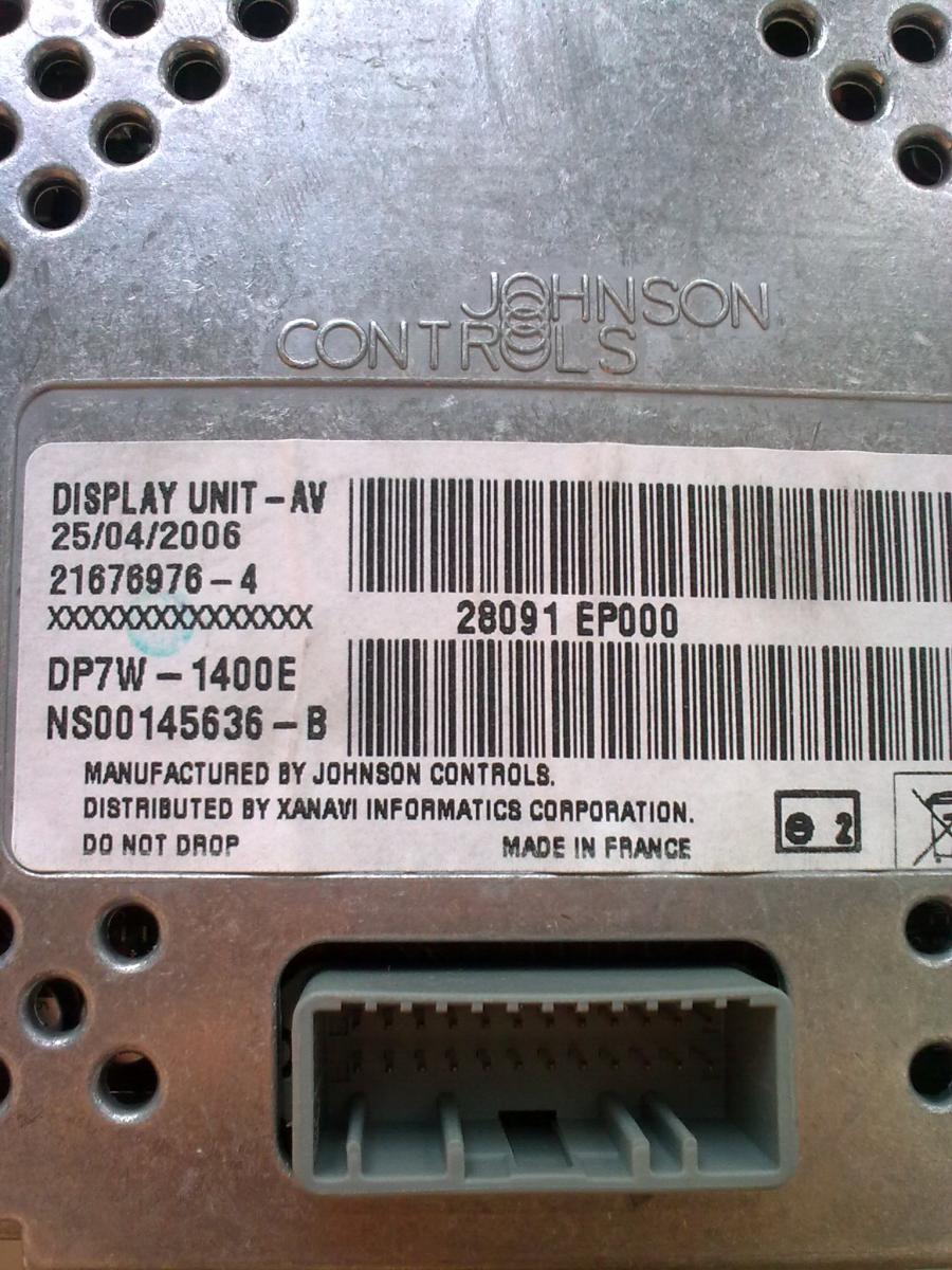

    Добрый день!
    Нужны советы и помощь!
    Капитально озадачился доработкой Ford Mondeo в плане Мульти-Медиа! Очень хочется сделать всё в рамках штаного дизайна и использования штатных систем!
    Что имеем сейчас:
    На "Е-бэе" приобретена штатная магнитола с навигаций
    BlauPunkt Travel Pilot NX:
    Большой 7 дюймовый тачскрин экран.
    Размер примерно 2 дина...
    В составе имеет регулировку климат контроля.
    Навигация с DVD диска, который спрятан под ручкой регулировки под экраном.
    Читает формат мр3, НЕ работает с DVD и видео дисками и не имеет функции вывода на экран какого-либо внешнего видео сигнала!
    К ней не возможно подключить ни внешний DVD проигрыватель, ни камеру заднего вида, ни КарПиСи. Видео входа нет вообще.
    Очень хочется сделать эти функции доступными, организовав подключение к штатному экрану устройства типа "Мирком 500" или чего-то подобного.
    Подробной Информации о тех. характеристиках штатной нав. системы найти не удалось, какие параметры экрана, то же не известно. Есть фотография внутренней платы магнитолы, может быть это как-то поможет вынести приговор или дать совет:
    Очень прошу знающих людей помочь! Как вариант, посоветовать мастерскую где возмуться за такую "доработку" или дать дельный совет! Сам я далёк от электроники... Но мечта есть и не даёт спать спокойно!

    Думаю, что я бы подключил... но я в Питере...
    если там даже все формируется процессором, и дальше на LVDS к матрице, то как вариант, можно собрать переключатель LVDS на свой контроллер с VGA входом. И неплохо бы глянуть наклейку на самой матрице...

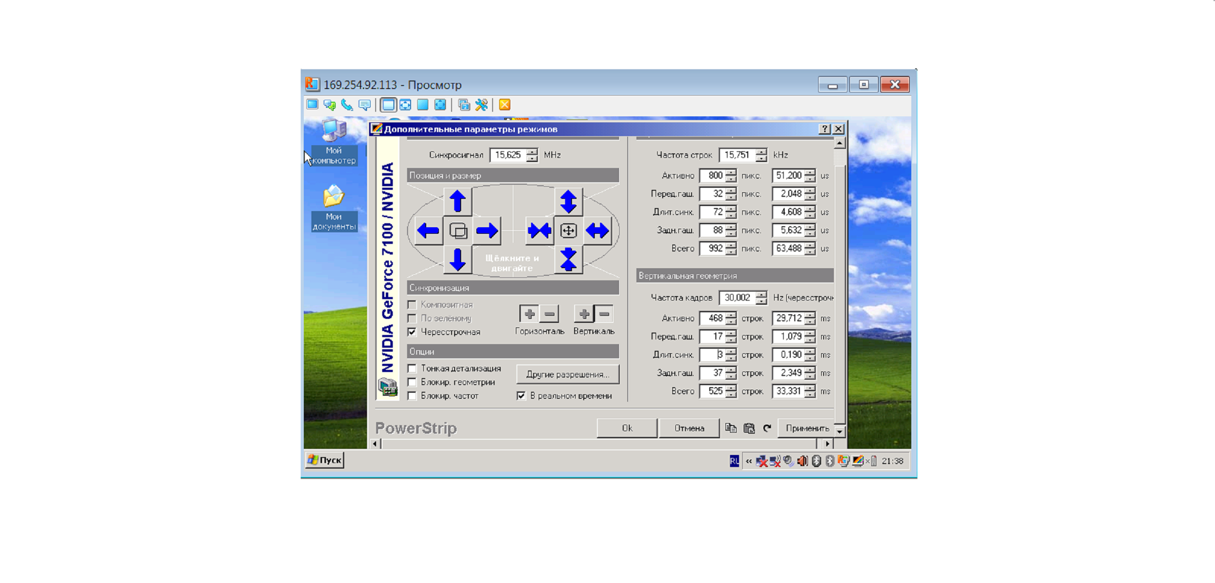

    Помогите настроить изображение на штатном мониторе в nissan pathfinder R51, мать zotac630i интегрированное видео Geforce 7100, смеситель на к555лп5, PS 3.8 взят отсюда, ну и радмин, куда же без него. Все настройки PS, предложенные здесь, не дают стабильного изображения, мучаюсь уже неделю, не дайте умереть идее окомпьютить авто

    Попробуй частоту строк плавно подними до 17.050кГц
