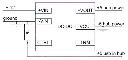

  5. #25
    Новичок Аватар для Greywolf
    17.03.2008
    19
    233
    По умолчанию Re: Новый DC преобрзователь для USB HUB и периферии
    У меня все отлично работает по такой схеме...
    от гальванической развязки и подключения к ACC отказался в пользу отсутствия лишних проводов и глюков из-за пропадения питания на хабе во время кручения стартера.
Название:	hub power.gif
