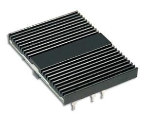

    Поступили в магазин новые DC преобрзователи
    Идеальный преобразователь для активных HUB и перефирии CarPC с выходным напряжением +5в и током 3А
    Его приемущество в том что у него гальваническая развязка земли, а это значит то что если им запитывать USB звуковые или видео карты, то исключается всякая возможность проникновения помех компьютера в полезный сигнал.

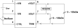

    Преобразователь оснащен встроенной функцией дистанционного включения/выключения и имеет возможность подстройки выходного напряжения. Подстройку используют либо для получения нестандартного значения питающего напряжения, либо для компенсации падения напряжения в подводящей линии, в случае, когда потребитель значительно удален от источника.
    Для осуществления дистанционной подстройки выходного напряжения преобразователя к его выводам 7 и 8 надо подключить внешний потенциометр.
    Диапазон подстройки составляет ±5% от номинального значения .

    Для дистанционного включения/выключения преобразователей применяются сигналы уровней CMOS или TTL (открытый коллектор). Преобразователь включается при подаче на его вывод 4 напряжения не менее +5В или разрыве цепи управления и отключается при подаче напряжения менее +2,5 В или закорачивании этой цепи на землю.

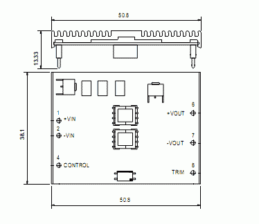

    Входное напряжение от +9в до +36в
    Выходное напряжение +5в
    Выходной номинальный ток 3А , пиковый 3,5А
    Гальваническая развязка
    Электрическая прочность изоляции: 1500 В
    среднее время наработки на отказ: не менее 1,73 млн. часов
    Встроенный фильтр электромагнитных помех
    Управляющий вывод включение/выключение
    Вход для подстройки выходного напряжения в пределах 5%
    Защита от короткого замыкания: продолжительная, автовосстановление
    Защита от перегрузки, перенапряжения
    Защита от обратного напряжения
    Диапазон рабочих температур -30...+71 °C
    Точность выходного напряжения ±2%
    Металлический корпус(радиатор) 50х38х10

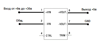

    Схема подключения

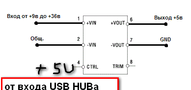

    а вот так можно запитать чтобы HUB включался вместе с компом
    или надо между минусом рез на 1 ком ставить
