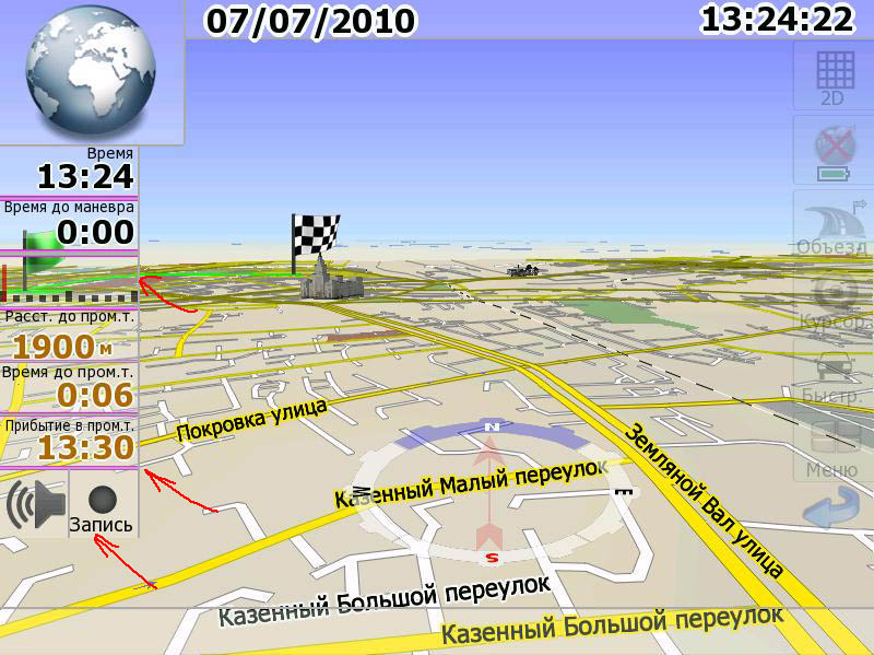

    Уважаемый "lefhl".
    Разрешение 800х600, появились какие то фиолеторые линии и не видно нижней линии в левом меню (см. картинку).
    Куда то делась высота расположения, вместо нее какой то график.
    Во вложении архив.Достань из него две картинки и засунь в архив скина content\skin\diMkaWertVRV_PC116v.CompCar.zip\ui_ig o8\800_600
    Эти же картинки можно заменить и для 1024_550
    Удали активный маршрут
    ...какой то график - Это отображение положения авто по отношению к началу/концу маршрута.
