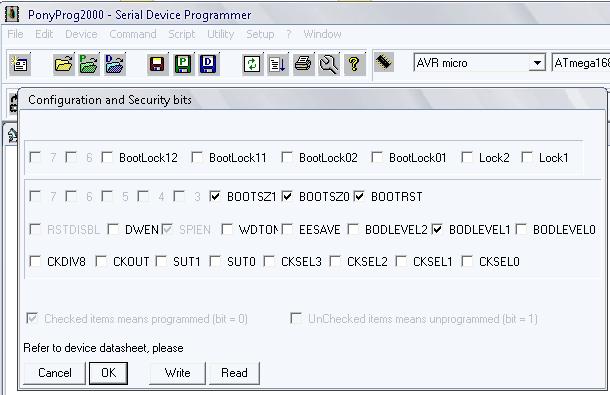

    Здравствуйте! У меня есть проблема с Carduino Nano v4. Приобрел сей девайс, начитался мануалов, скачал софт(0018), дрова, подсоединил к ноуту, определился COM5. Как в мануалах написано, настроил, выставил nano w/ATmega168, залил скретч Blink из примеров. Как везде написано, поморгали Rx Tx, все заработало: секунду горит, секунду нет.. Но нигде не написано, как этот скретч сменить... Меняю в примерах интервал на 500, компилирую, все Ок, делаю Upload — хрен.. Пару раз моргает Rx, а софт пишет проблема выгрузки.. Как только не пробовал, и ресет жал, и подключал-переподключал — ничего... Решил действовать глобально, спаял шнур AVR-ISP для LPT, скачал PonyProg2000, законнектил и слил дамп с Атмеги.. Как и положено, в начале пример, потом FF, а с 10380 начинается bootloader. Сделал erase, потом залил bootloader AtmegaBoot_168_diecimila.hex (от версии Arduino0018). Законнектил, залил скретч Blink, все Ок, моргает. Больше никакой другой не залить.. Стер по новой PonyProg,зашил bootloader, залил скретч ASCIITable, все Ok, в serial monitor бегут символы. При попытке залить другой скретч - пару раз моргает Rx, а софт пишет проблема выгрузки. Где то читал что bootloader ждет 4сек, а потом передает управление основной проге.. У меня ничего не ждет.. Подал питание — сразу моргает, ресет — сразу моргает(в примере с Blink).Что мне делать? Не стирать же его каждый раз ISP программатором.. Жду Ваших умозаключений..
    ПРОБЛЕМА РЕШЕНА!! Вот как должны стоять Fuse биты на нормальной Carduino..Chip - огромное спасибо
