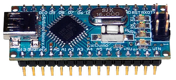

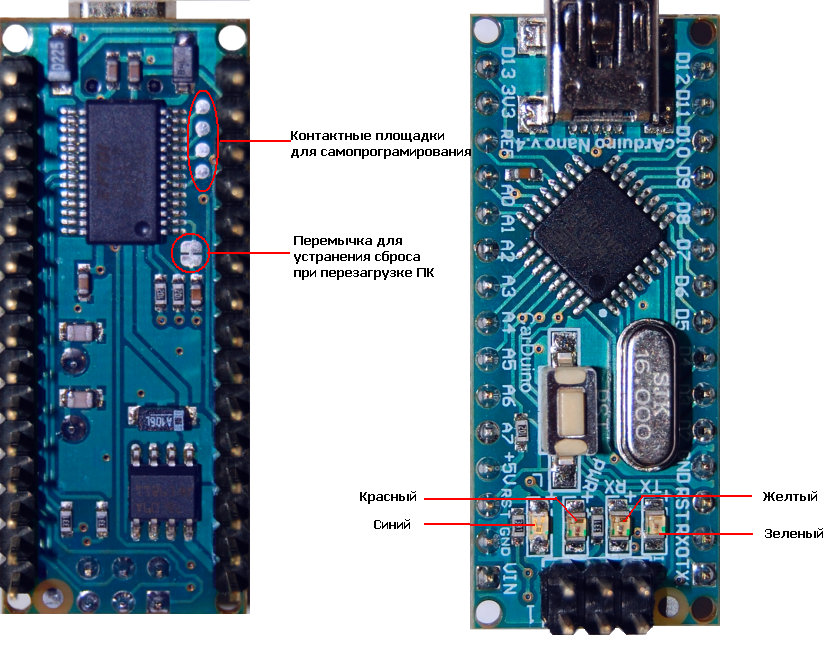

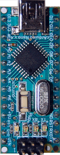

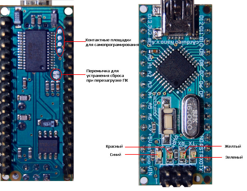

    Сегодня получили новую партию Carduino Nano V.4
    Устройства доступны для покупки.
    Отличия от Carduino Nano V.3:
    1-Цвет маски поменялся на голубой

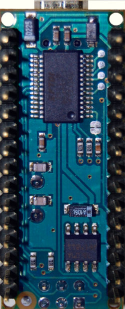

    2-Вывод 26-"TEST" микросхемы FTDI подключен к GND
    3-Добавлены контактные площадки Bit-Bang для возможности самопрограммирования бутлодера
    4-Изменились цвета светодиодов Power-красный, RX-желтый, TX-зеленый, D-13 (L)-синий
    5-Также добавилась площадка для разрыва и востановления сигнала Reset при перезагрузке компьютера.
    6-Подправлены надписи контактов, сделали более читаемыми
    7-Теперь нет надписи Arduino

    А в чём отличие? Судя по фоткам, сигнал с FTDI на Reset проца теперь имеет некое место для разрыва. А что еще?

    "Перемычка для устранения сброса при перезагрузке ПК" - не совсем корректно. Ибо сброс микропрограммы происходит каждом при открытии порта.

    Ну тогда как вариант "Сброс по открытию com порта"

    посмотрел плату, святодиоды висят прямо на FTDI, если нажимаю RST, светодиоды гаснут, отпускаю - "поток" возобновляется...
    драйвер "отъехал"? с паяльником соваться пока не охота
