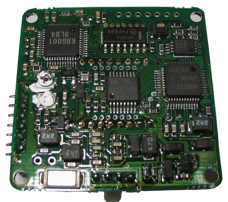

    всем привет! отремонтировал фотик по акции,поменяли матрицу ,потихоньку продолжаю!
    я тут нарыл вот такую камеру,висела на потолке в полусфере
    вот думаю кудабы её в машину приспособить!?
    камера Ч\Б
    1 вариант,на лобовое стекло,через тв тюнер,типа видеорегистрация
    2 вариант,на камеру заднего хода,но она изображение не переворачивает
    у неё 4 контактный штекер,+,-,видео,а вот для чего интересно четвертый ?
    камера Ч\Б
    Четвёртый для звука, в ней ещё микрофон есть.
    Можно поискать даташит на микросхемы, у многих камер переворот изображения легко делается перемычкой в нужном месте
    ух ты!,точно микрофон,никогда сам бы недодумался ,спасиб
    а проц там MN5233,даташит неполучилось откопать
    Посмотрел даташиты на другие модели в серии.
    Если я правильно понял, должна быть ещё микросхема на плате, посмотри внимательнее
