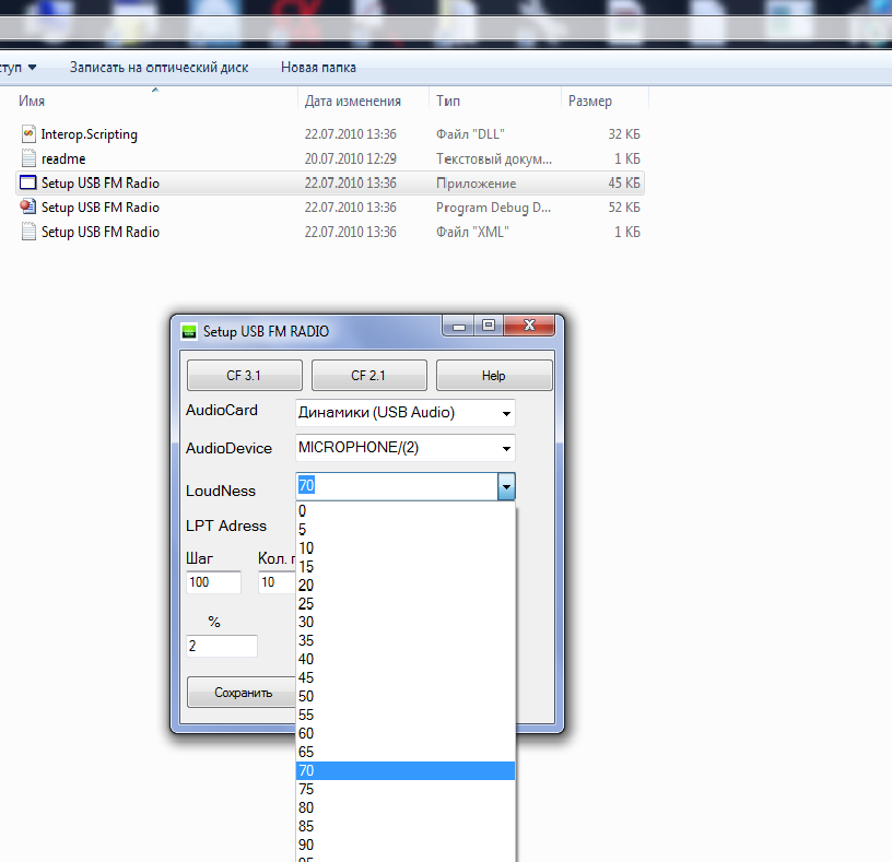

    Воспользуйтесь программой пост 88

    уровни на 100%, запустил setup fm, при сохранении вылетает ошибка, что делать?
