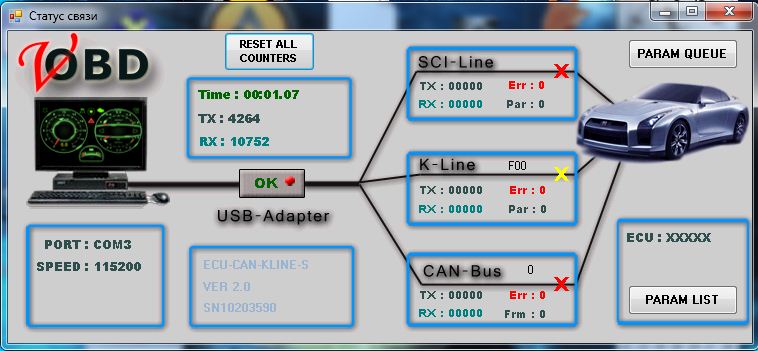

    прошивку обновил, все равно не работает, только теперь и старая не работает =(
    скрин прикрепил

  10. #60
    19.12.2009
    153
    294
    По умолчанию Re: Ошибки и отзывы
    скрин прикрепил
    Проверь в опциях:
    - на закладке СВЯЗЬ -CAN - отключен
    - на закладке Consult-II - значения параметров 25 мс, 0 мс, 45 мс, 1500 мс.
