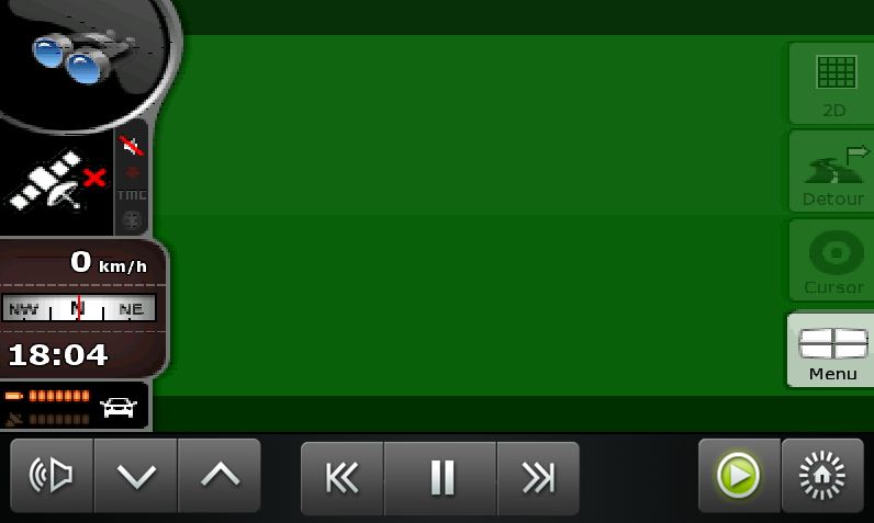

    все отлично! работает просто на УРА! последний вопрос наверху полоса - вызов клавиатуры, заврыть - как этот бар убрать? чтоб экран стал больше?
    в skin.xml есть строки
    <SECTION id="ExternalApp" effect="ToApp" bounds="0;0;848;306" fullbounds="0;0;848;397" secbounds="0;0;848;397" off="ExternalAppOff" down="ExternalAppDown">
    <CONTROLS>
    <CONTROL type="Label" id="Title" bounds="8;8;495;38" fontclass="Standard16" fontstyle="align:left" />
    <CONTROL type="Button" id="OSK" bounds="533;9;96;67" effect="" cmlaction="" fontclass="Standard12" text="AppLang.Buttons.Keyboard" tabindex="1" enabled="true" />
    <CONTROL type="Button" id="Close" bounds="638;9;96;67" effect="" cmlaction="" fontclass="Standard12" text="AppLang.Buttons.Close" tabindex="2" enabled="true" />
    <CONTROL type="Button" id="MinMax" bounds="743;9;96;67" effect="" cmlaction="" fontclass="Standard12" text="AppLang.Buttons.MinMax" tabindex="3" enabled="true" />
    <CONTROL type="Panel" id="AppContainer" bounds="0;0;848;226" fullbounds="0;0;848;395" secbounds="0;0;848;395" enabled="true" />
    </CONTROLS>
    </SECTION>
    Замени свои и получишь вот так
    сравни со своим текстом и играйся как тебе хочется

    Цитата Сообщение от zlay@ Посмотреть сообщение
    вот этот вариант - лично мне - кажется гораздо удобней - все управление плеером в одном месте.
    отправил тебе, разархивируй в Clean и положи в папку со скинами заменив все файлы что попросит и будет тебе счастье )))
    проверил в машине - всё отлично - но - если меняешь трэк или громкость - то IGO "подвисает" - остается на той точке - где менял трэк или громкость. если ткнуть в экран нави - тут же "стартует" с того места - где сейчас находишься. странный глюк.
    В IGO в sys_pc надо прописать вот так
    [debug]
    skip_eula=1
    render_without_focus=1
  10. #120
