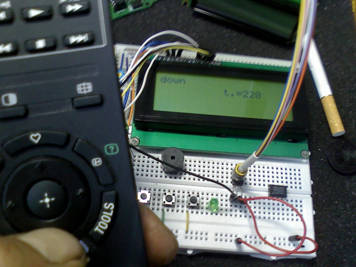

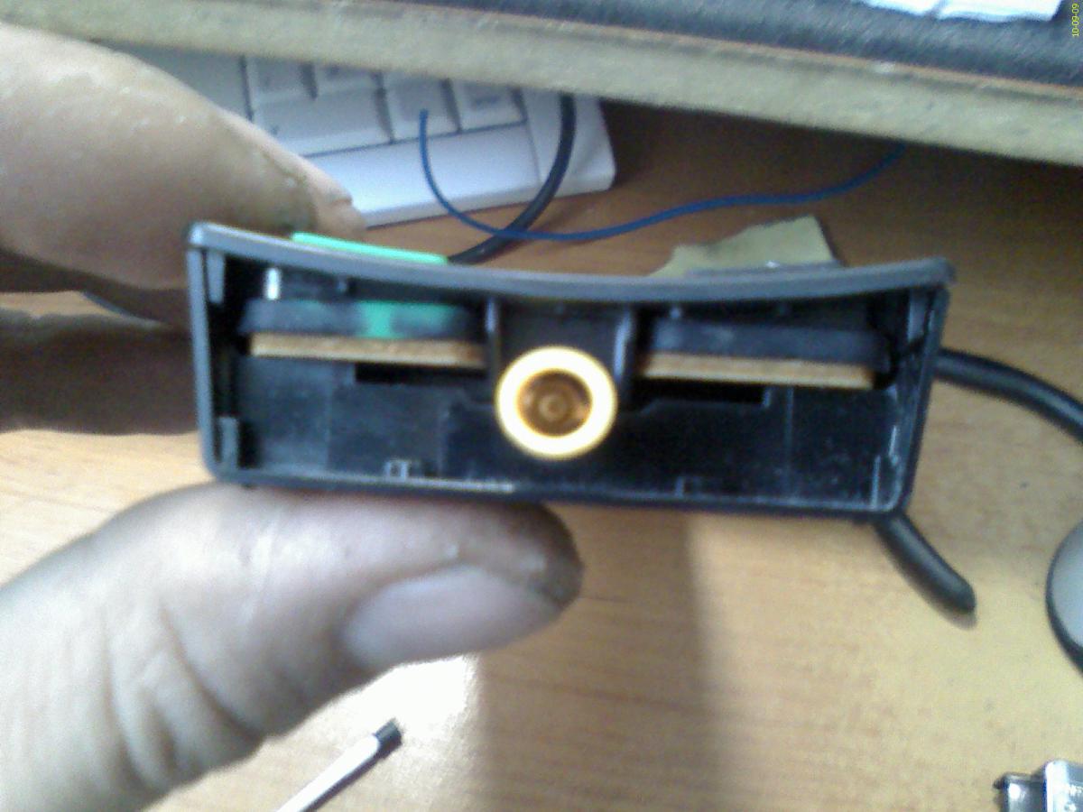

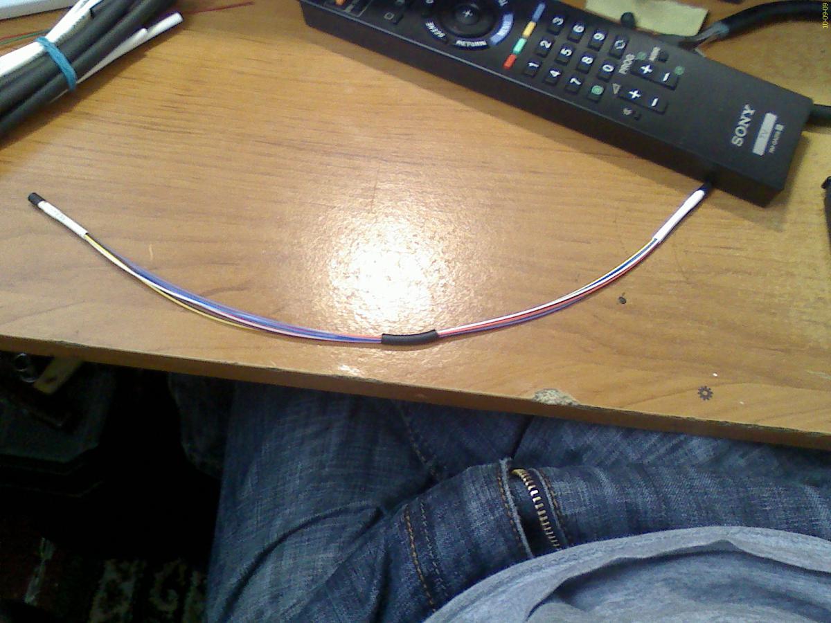

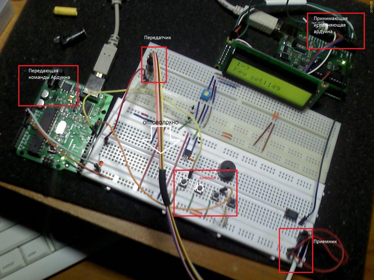

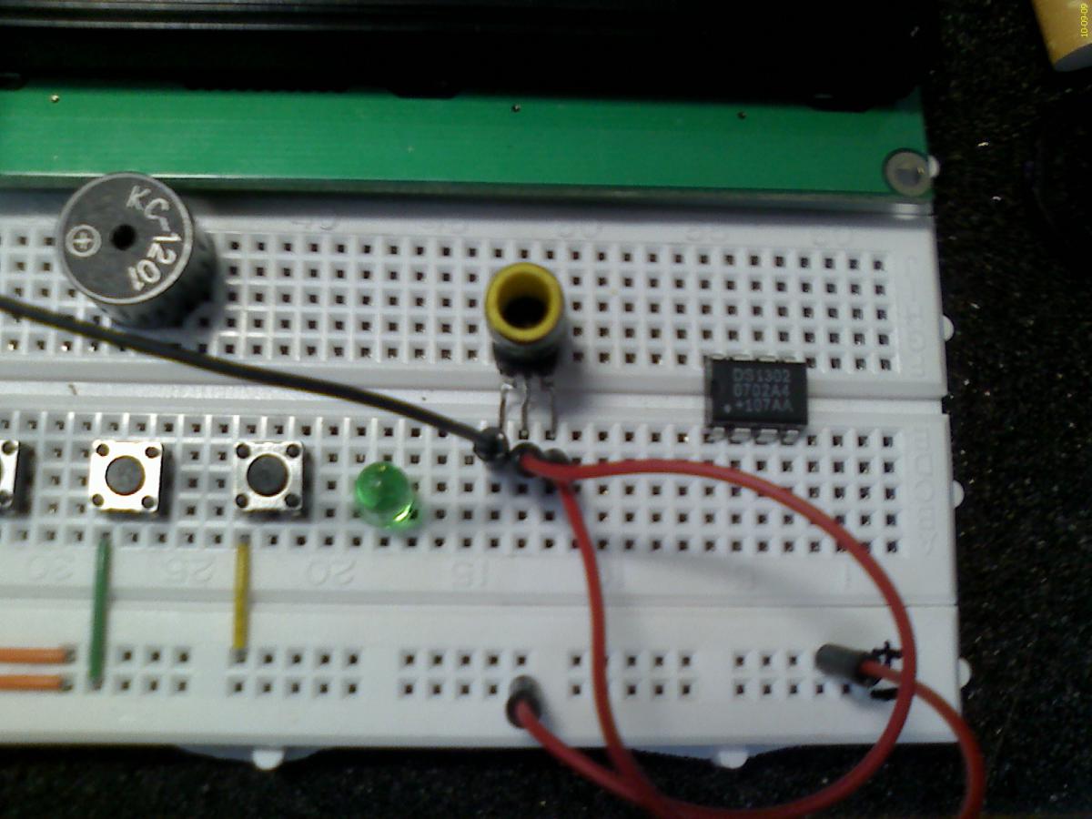

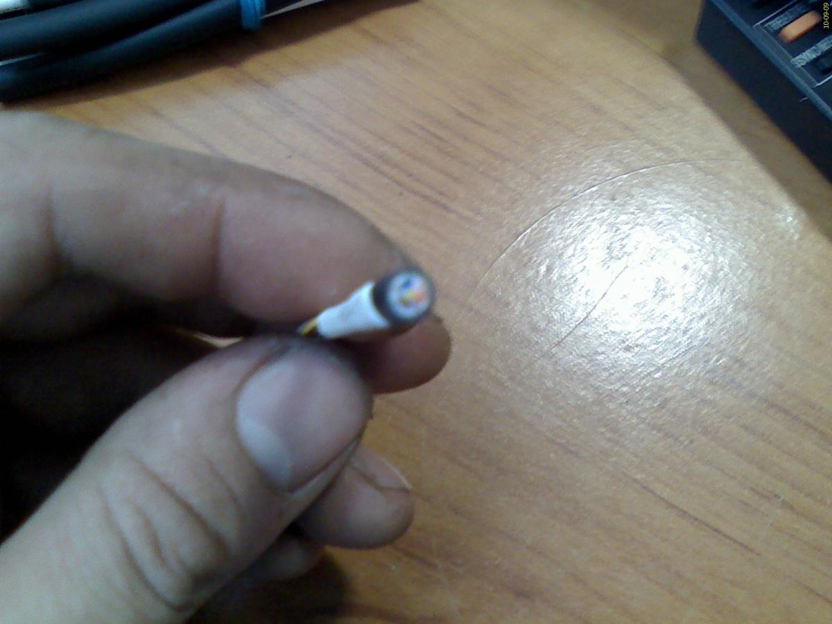

    Для начала не обязательно покупать дорогостоящие трансиверы можно поэксперементировать с тем что есть ниже опишу как из ИК диода и ИК передатчика сделать простой трансивер: Берем ИК диод Надеваем на него трубочку
    Получаем Приемник оптический берем оптовоконный кабель
    отрезаем несколько жил собираем термоусадкой
    ПОЛУЧАЕМ
    Кабелек Берем ИК диод или пульт для тестов
    так же одеваем трубочку
    Подключаем
    Тестим
    Все просто вот скетч для пробы писать отдельный не стал разместил тот что был

    По умолчанию Re: Блок управления body ( На подобии системы авто Управление кузовом автомобиля) ФО
    Предложение использовать протокол ИК пульта от телевизоров сони
    А вот и скетч Для отправляющей
