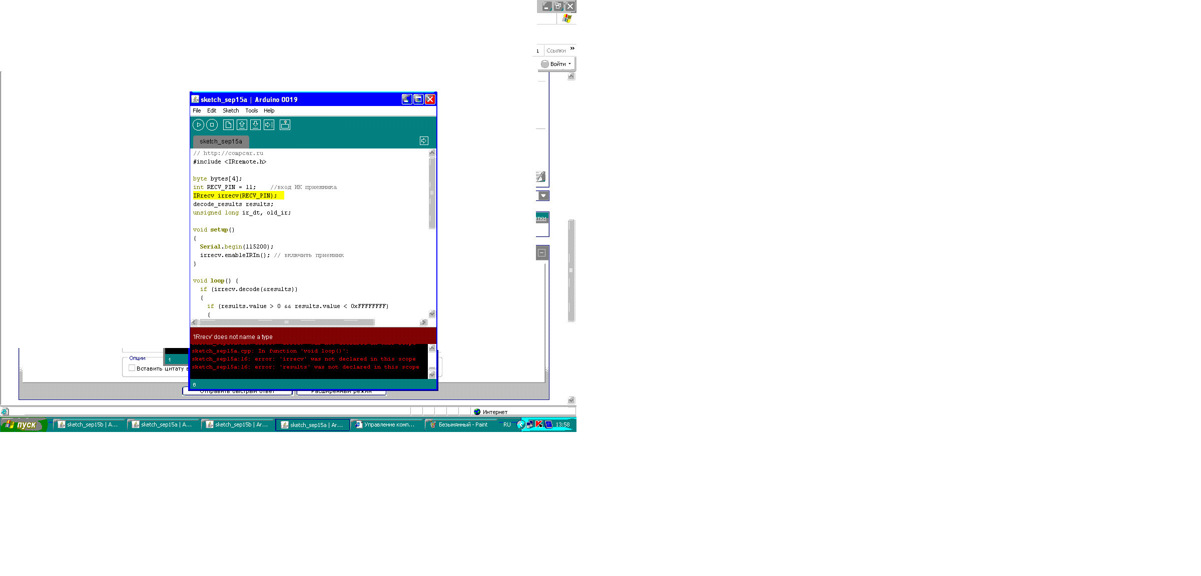

    не могу залить скетч, выдает ошибку
    "IRrecv does not name a type"
    ЗЫ: разобрался не туда библиотеку залил
