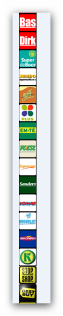

    Я имел ввиду поменять на иконки такого типа, но чтоб они не были на пол экрана.
    Сегодня попозже выложу новую сборку, там будут такие иконки.

    Дык оттуда и брал "образец". Только у меня они получаются огромного размера. Почему-то...
