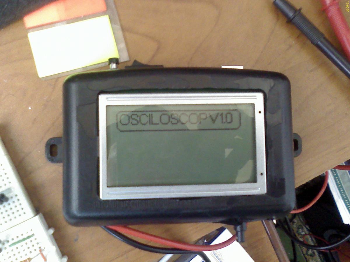

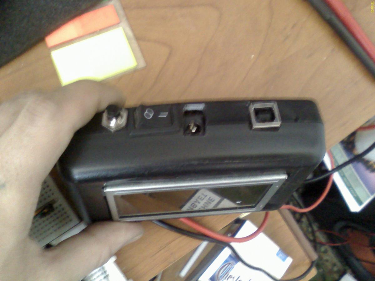

    Вот чего получилось
    Делитель на входе для универсальности 1.2 мегаома
    2 батарейки от сотового для работы в автономном режиме
ID:	9850   Нажмите на изображение для увеличения.
ID:	9851   Нажмите на изображение для увеличения.
