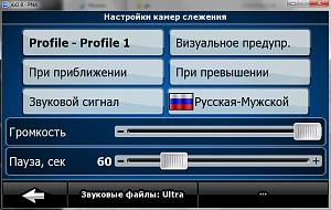

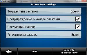

    По умолчанию Re: IGO 8 PC Full Version
    Можно вообще отключить
    или настроить
