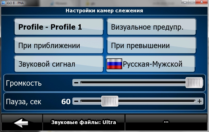

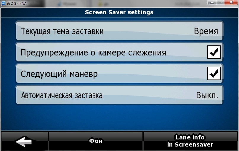

    Ребят, как отключить постоянное пикание при приближение к камерам слежения (пока не доедешь к ней) и т.д.,
    Сняв галку "Информировать" вообще не предупреждает, хочется чтоб пикнула (гавкнула) один раз и все.

    По умолчанию Re: IGO 8 PC Full Version
    Можно вообще отключить

    или настроить
