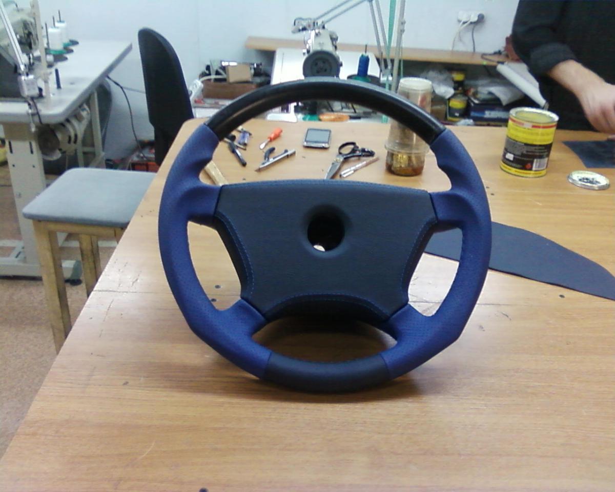

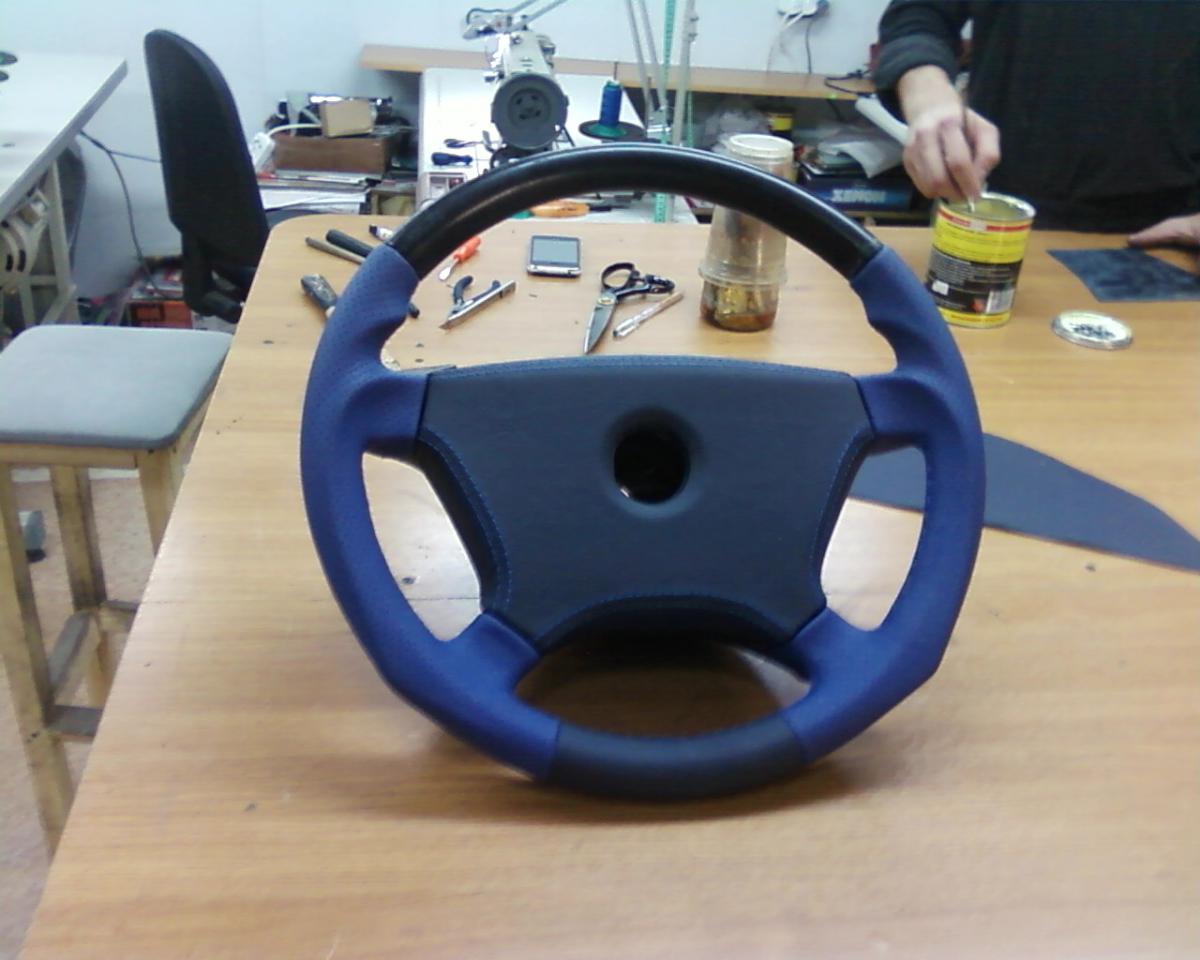

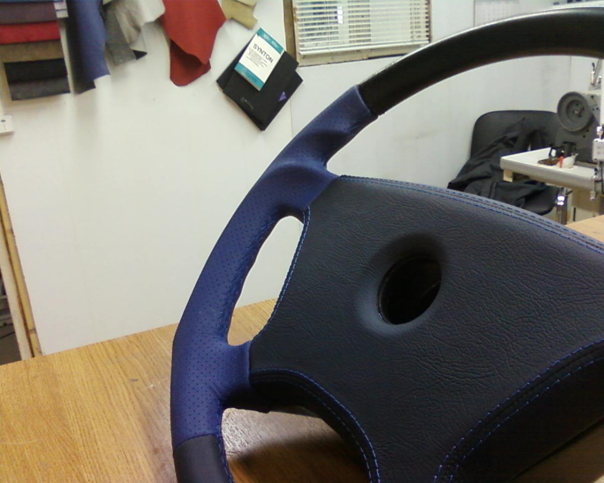

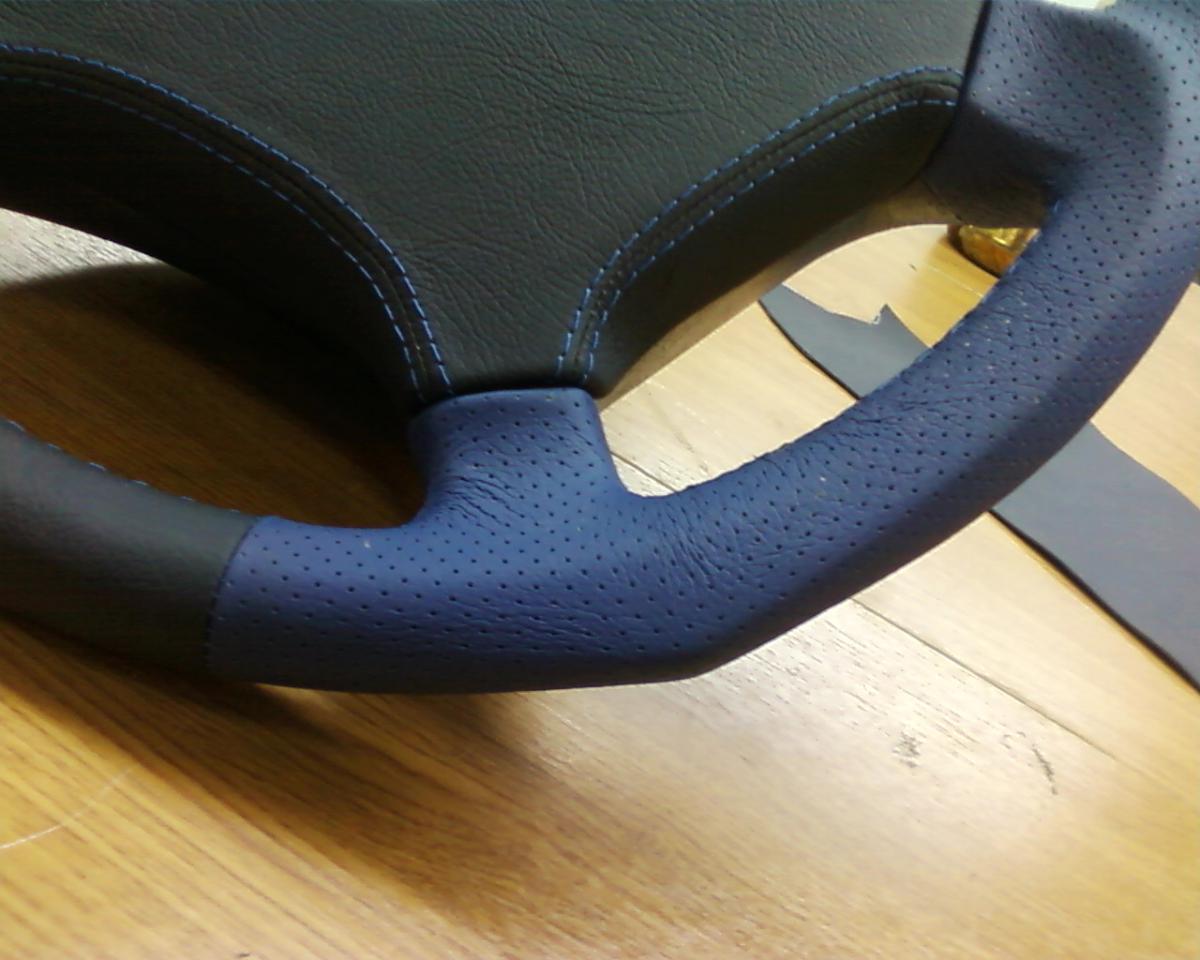

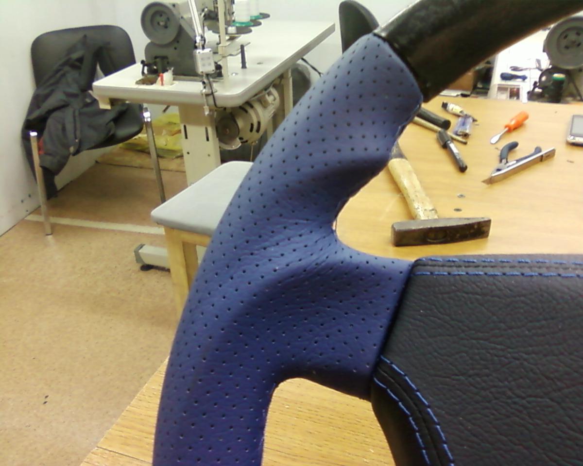

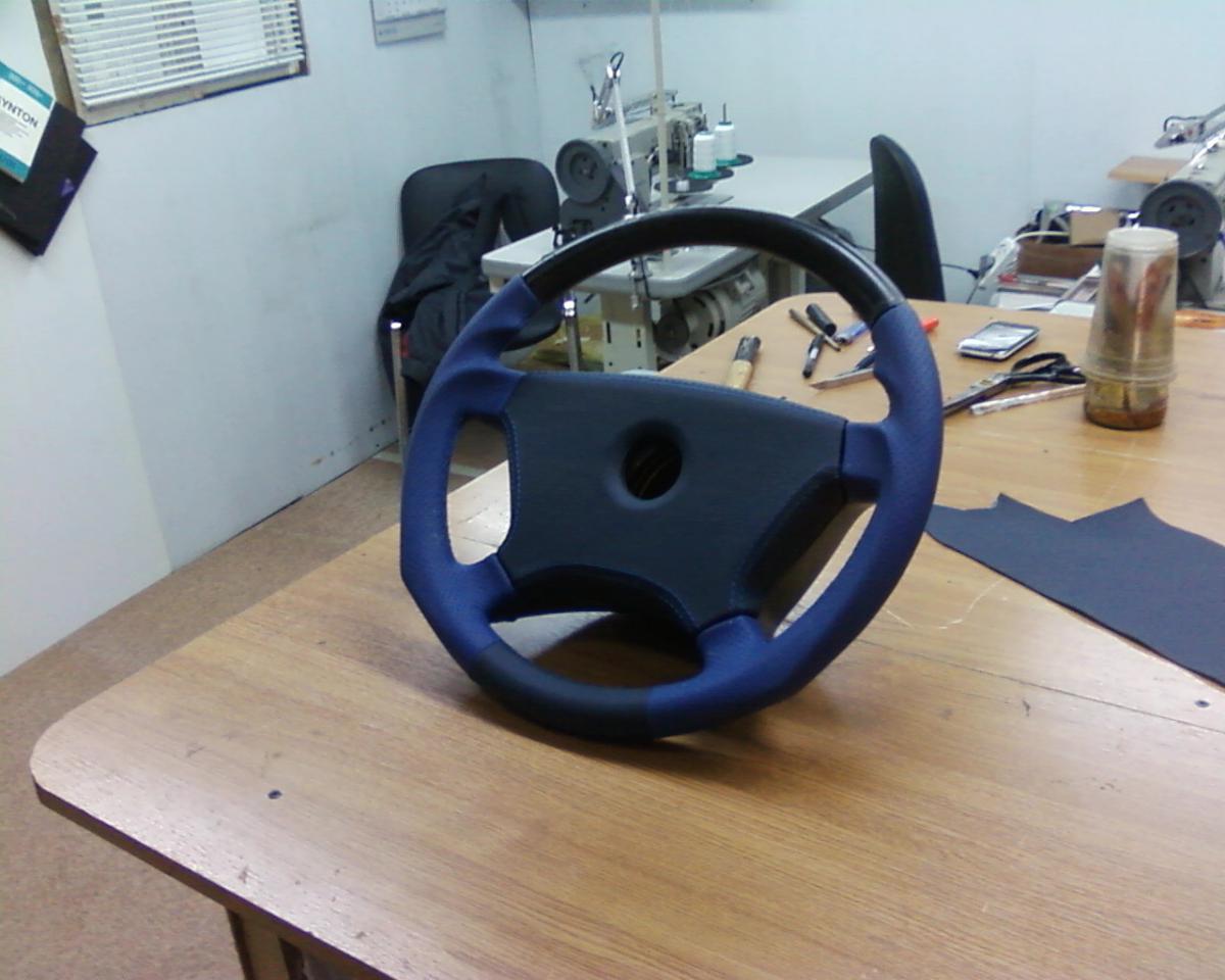

    Цитата Сообщение от sergt3 Посмотреть сообщение
    Примерные ценники по коже,при включённых в стоимость материалов:
    Обшивки передних дверей от6 т.р.за шт.
    Обшивки задние от 5т.р.за шт.
    подиум под монитор на торпедо (накладной)от 2.5 т.р.
    Торпедо целиком от35 т.р.
    Сиденья комплект(перед-зад) от 30 т.р.
    (снятие-разборка-установка включены)
    Что такое флокирование: www.swiss-flock.ru есть видео процесса http://www.inflock.ru/reklama.php?pid=2
    Винил всегда в наличии и самый самый- www.go-shop.ru www.wkpmf.ru
    Оклейка машины целиком с материалом выходит в 35 т.р.
    Фото:жёсткая анатомия мерседесова руля в процессе
    вставка из мдф под карбон и т.д.
    Формы,рёбра и линии,утолщения,всё это по желанию заказчика.
    Фото готового чуть позже.
    Уже в коже.

    Цитата Сообщение от lfml Посмотреть сообщение
    если можете все рассказать то есть пару вопросов)
    жесткую анатомию руля делаете шатлевкой прямо по резине? кака шапатлевка?
    или снимаете все до метала? и тут тогда какая?
    или как вариант всетаки делаете матрицу, снимаете все до метала и заливаете смесью хитрой?
    а мягкий руль это проклейка пористой резиной поверх?
    хочу себе переделать руль... то что сделал как-то простенько смотриться)
    перетянул все пластики в кевлар-карбон... заодно и руль, но был малоинформирован что можно поменять анатомию) теперь хочу переделать... да и с толщиной карбона прогадал.. так как шью не я то мало дал лака... надо было на 0,5-1мм больше
    Нет,эпоксидные материалы.
    Шпатлёвку сразу нельзя.
    Резиновая анатомия делается путём наложения слоёв пористой резины,и шпатлюется резиновой шпатлёвкой.
    Всё зависит от конкретных задач.могу вырезать целиком из любого дерева или эмдээфа,затем лакирнуть и полирнуть,затянуть в кожу,снять матрицу,сделать копию.
