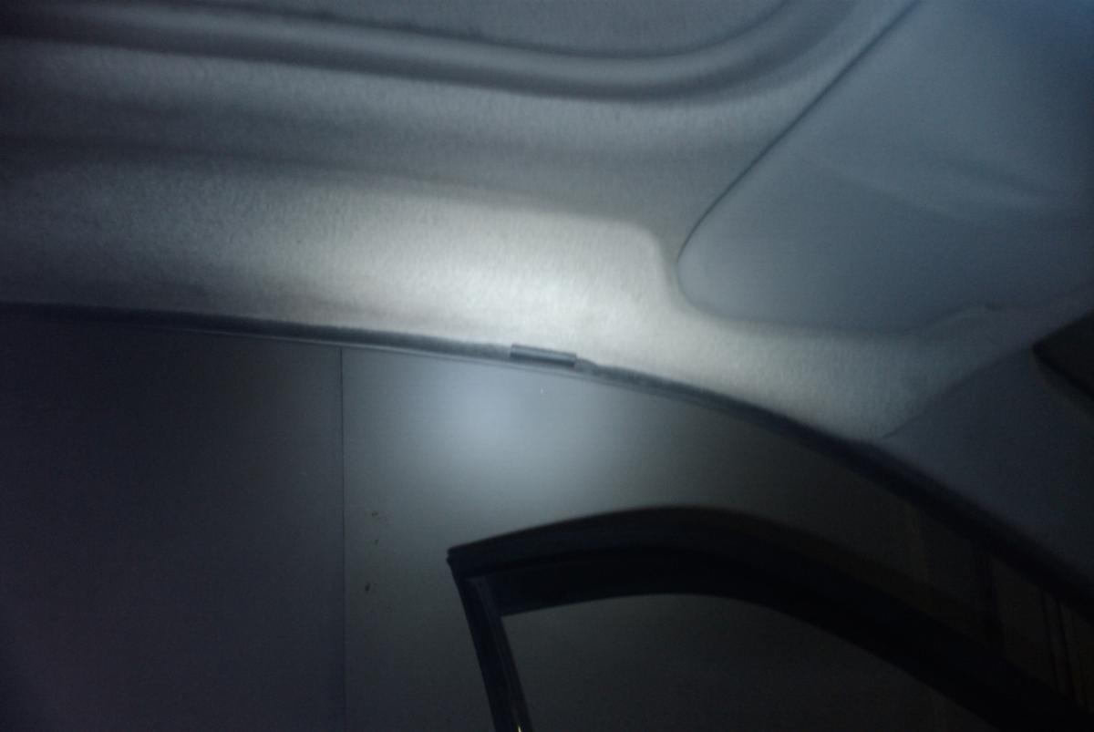

    Ну наконец разобрался с громкой связью. То, что связь по блютус не канает это факт, по крайней мере у меня было слишком много глюков, всякие эхо, задержки... В общем отрезал наушники родной гарнитуры от HTC hero, удлинил и припаял обычный джек с другой стороны. Проложил все это дело. Подключил в line-in на звуковушке. В настройках телефона в CF убрал все настройки связанные со звуком. В итоге телефон общается с CF по блютус, звук идет через гарнитуру. Ни каких задержек и т.п. Единственный минус - лишнее движение, каждый раз подрубать джек к трубе.
    Микрофон расположился так

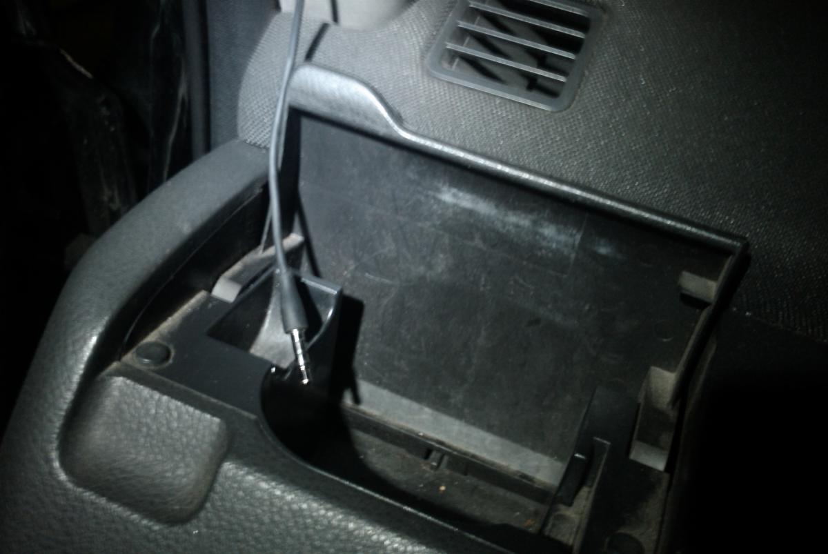

    Телефон кидаю обычно в подстаканник, куда и вывел джек

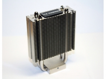

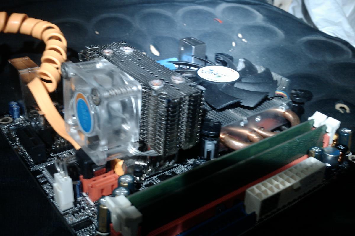

    Почему именно ее? К zotac всегда не ровно дышал, уж очень нравятся мне их матери Второй момент выбора именно этой матери - наличие PCI-E 1x, т.к. звуковая у меня именно под этот слот, а достойных аналогов не нашел. Так же наслышан, что чипсет греется сильно. Был закуплен "холодильник" Ice Hammer IH-500NB

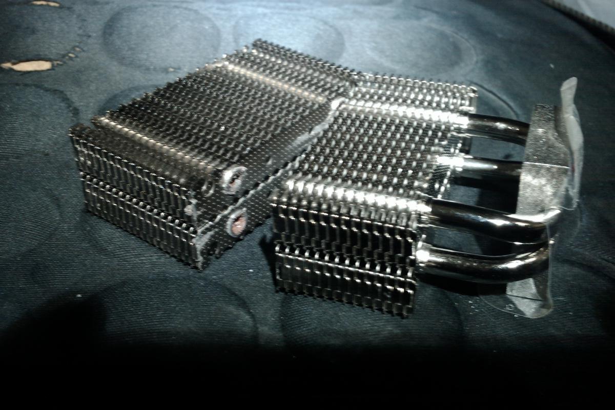

    По высоте корпуса конечно не хватало. Распилил радиатор

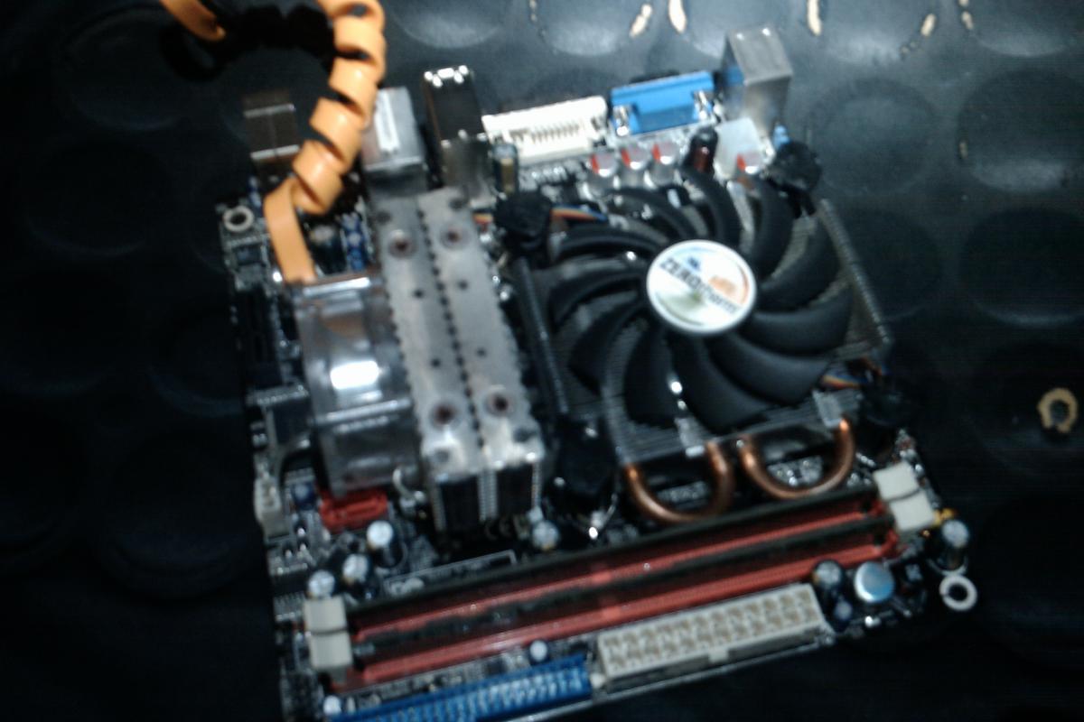

    Вкорячил его на мать. Куллер, который шел в комплекте тоже не лез по размерам. В закромах нашел мелкий куллер, в притык влез В готовом виде смотрится так

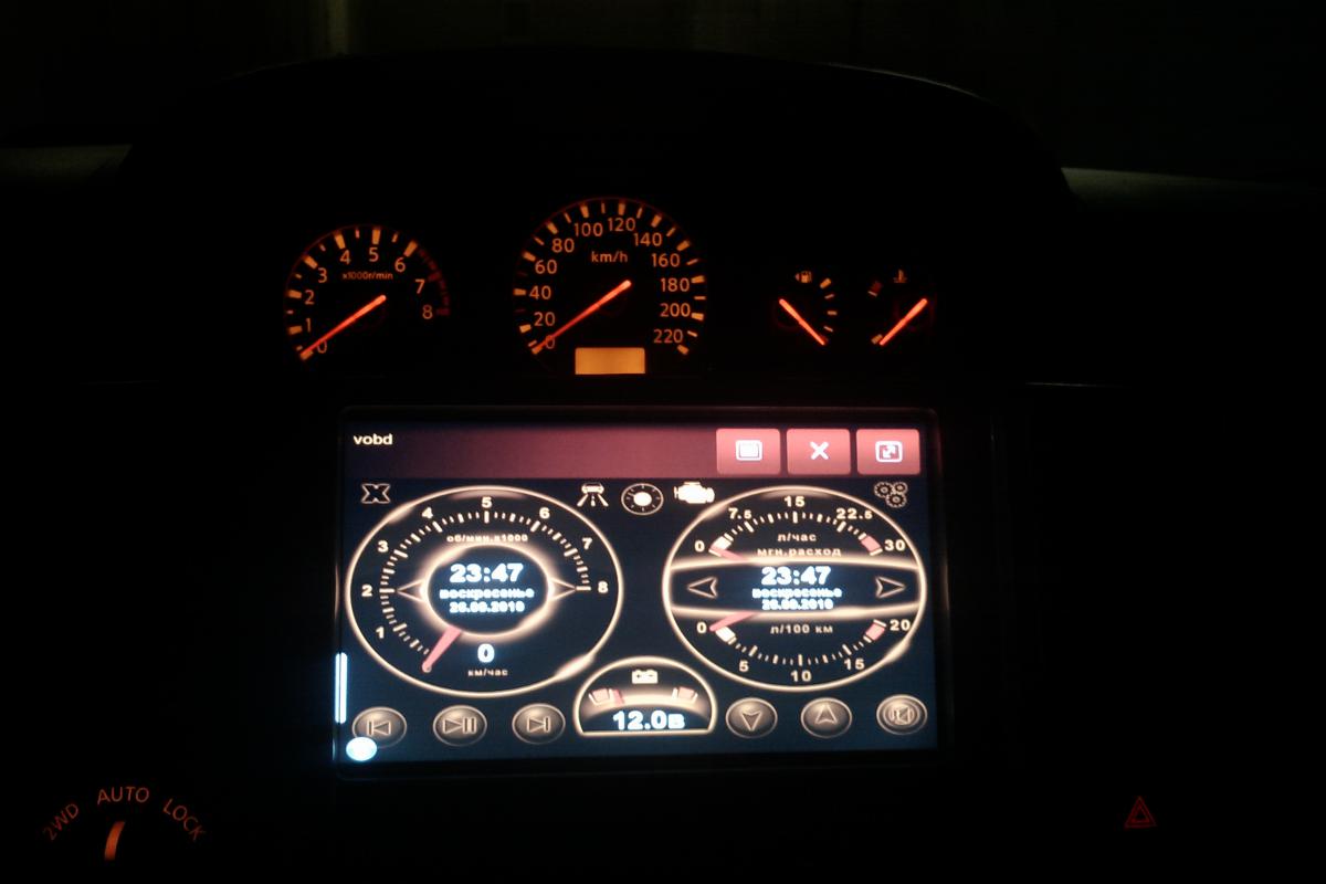

    Некст девайс - Visual OnBoard Diagnostic (VOBD)
    Встал без каких либо проблем. Правда при монтаже один проводок оторвался. В сапорте по этому девайсу ответили довольно быстро, куда его обратно припаять, за что им спасибо. Залил все места пайки двукомпонентным клеем момент.
    Цвет скина на 100% так и не смог подобрать в тон подсветки.

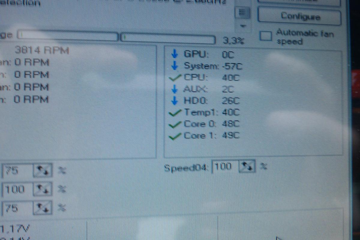

    Радиатор этот стоял на чипсете, а не на проце. Zotac заменили без проблем. Ставить распиленный радиатор на чипсет не стал, оставил родной, только куллер мелкий присандалил к нему. Первый день после замены матери, вроде полет нормальный. Поясни плз, почему таким образом нельзя укорачивать радиатор? Разъясните, кто может, значения, которые кажет спидфан.
    Такое ощущение, что врет. Не понятны позиции system, temp1. Вообще интересует температура чипсета, какова норма и пик?
