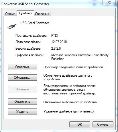

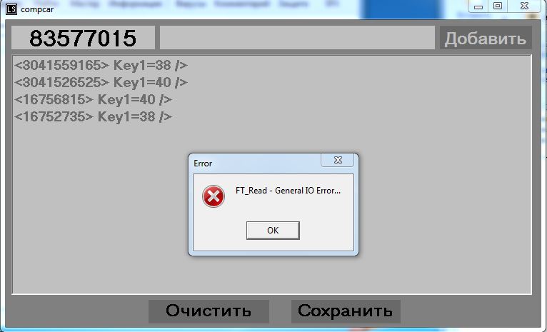

    Вот такая беда (вин7, программы из шапки)
ID:	10081   Нажмите на изображение для увеличения.

    По умолчанию Re: Объединенный проект для Carduino (Arduino) All-In-One.
    Какие еще USB устройства подключены ?
    Длинна кабеля какая?
    должен быть USB Serial Port
    кабель от кэнона 1 метр. из юсб микрософт десктоп (это комп рабочий, не авто)
    + поменял кабель +усб силовой - не поменялось
    + в ардуиновском мониторе работает без ошибок
    Возможно ты пытаешься запустить боле чем одну программу работающую с ардуино
    С твоим монитор-ом таже ошибка вылезает. с другими терминалками все нормально.
    Если у тебя включен монитор , то ни одна программа корректно не запустится
