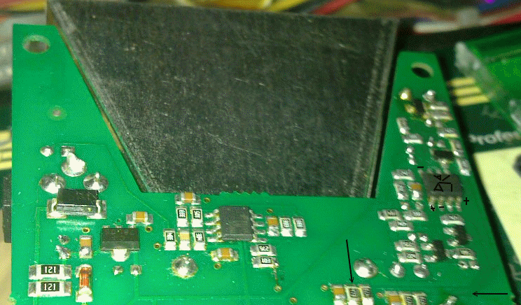

    Производитель любезно обозначил линию отреза приёмной части, низ картинки. Стрелки - выходы приемников,
    Нас интересует нижний.
    Микросхему операционников заблаговременно меняем.
    Емкости меняем.
    Работает он примерно как тут описано http://inf.susu.ac.ru:83/~tyrty/book/11.html
    С одним отличием - импульсы модуляции периодом 0.72мкс формирует процессор. Ардуино делает это с простым подключением 3х проводков.
    А вот для "стрелки" нужно собирать генератор (собран на 7404) , компаратор и D триггер
    Если интересно макетку с ардуино и обвязкой позже сфоткаю, на работе она.

    По схеме самой приёмной части возникло очень много вопросов к производителю.
    Для нормальной штатной работы радар нужно переделывать, для нештатной тем более.
    Схема не однозначна. Особенно смутило подключение к диодам. Сам рупор запаян на минус, однако на усилитель отдельно с рупора идёт сигнальный провод
