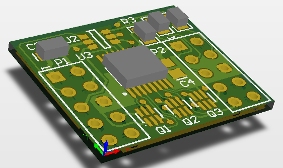

    Ну с FPGA это всё немного проще и чуть сложнее Ставится N-разрядный сдвиговый регистр, каждый разряд которого управляется отдельным ШИМом и всё это выпихивается наружу в цепочку сдвиговых регистров, выведенных на светодиоды.
    По поводу светодиодной ленты - да чего-то в падлу стало :-). Придумал вроде как можно удобно сделать, чтобы провода не паять - смотри
    Да, видел. Проблема в том, что чем больше зон, тем шире шина, тем дороже и тем неудобнее вести её вокруг ТВ. В моём случае используется 10 проводная шинка, из которых 4 провода - выходы на светодиодную ленточку
    Получается одна такая платка между парой зон.
    Но посмотрел, шлейф продается рулоном, 30 метров. Либо - в чип и дипе по такой цене, что можно вместо 4х метров рулон купить :-)
    Вот-вот
    Последний раз редактировалось Chudik; 03.10.2010 в 03:43.

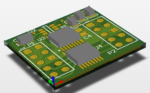

    Интересные ты компоненты находишь
    По твоим следам я нашёл очень приятный чип для второй версии этой платки: ULN2003A
    нужно посмотреть, как оно будет в разводке. А то сборки, что я применил, уж больно тонконогие...
    Ага, вот так будет выглядеть:
    Последний раз редактировалось Chudik; 04.10.2010 в 14:02. Причина: картинку добавил :)

    У сборки дарлонгтона известный недостаток - не до конца открываются транзиторы, поэтому падение напряжения и тепловыделение большое. Я пару вечеров убил на то, чтобы найти такую же сборку полевиков с TTL управлением, но фиг, не нашел :-(.
    Серьёзно?
    А какое там напряжение получается на выходе? TI говорит, что их компоненты работают от CMOS/TTL
    Они там разные есть, надо бы, наверное сэмплы заказать и попробовать поуправлять той же светодиодной полоской.

    На сборке падает от 0.5 до 1.5 вольт в зависимости от тока, смотри даташит http://focus.ti.com/lit/ds/symlink/uln2003a.pdf 10-я страница первый график "COLLECTOR-EMITTER SATURATION VOLTAGE vs COLLECTOR CURRENT (ONE DARLINGTON)"
    Я приводил расчет тепловыделения, примерно когда придумал использование шлейфов, поищи в этой теме. Там для dip корпуса вроде хватало, для soic - не считал. Смысл в том, что несмотря на заявленные 500мА на вывод, надо считать суммарное тепловыделение. А при 500мА на каждом выводе, получается сильно больше максимальной выделяемой мощности.
    По поводу сборки дарлингтона и падения напряжения лучше прочитать тут:
    http://easyelectronics.ru/upravlenie...a-chast-2.html
    Объяснение недооткрытия силового транзистора в первых нескольких комментариях.

    Посмотрел. Да, действительно, не меньше 0.5В. Неприятно. Для управления релюшками сгодилось бы, а вот для нашего применения, где на ленточке резисторы уже припаяны и переделывать не будешь, слишком много проблем. Значит остаюсь с оригинальным дизайном.
    Спасибо.
