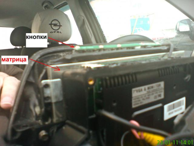

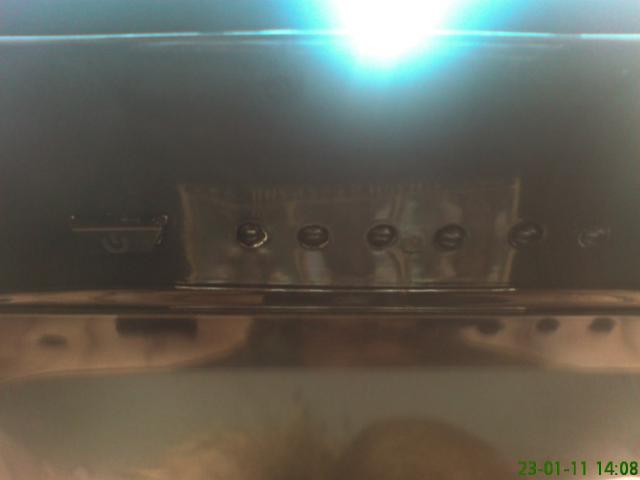

    козырёк над монитором сам лепил ?
    14.06.2010
    69
    11
    204
    По умолчанию Re: CarPC в Опель МЕРИВА.
    заказывал, сам делал только переднию рамку.
    зига отличный проект!

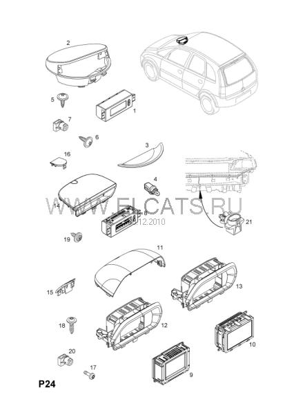

    Подскажи ка коллега номер детали в экзисте или где заказывал козырёк?
    И как удалось сделать "AUX" вход? Судя по фотке, штатная голова у нас одинаковая CD30 MP3.
    14.06.2010
    69
    11
    204
    - Крышка, накладка, дисплейный блок, передняя часть: № детали 54000001-13169625, № кат. 62 34 664
    - Крышка, дисплейный блок: № детали 54000001-13169630, № кат. 62 34 666.
    - Крышка, винтовая, дисплейный блок, верхний: № детали 54000001-13169622, № кат. 62 34 661.
    - Гайка, зажимная, желтый, дисплейный блок: № детали 54000001-90561279, № кат. 1 96 894 - 2 шт.
    - Винт, торх, М3х10 мм, крепление индикатора дисплея: № детали 54000001-13139064, № кат. 62 35 910 - 4 шт.
    - Винт, с плоск. кругл. гол., 5х20мм, крышка дисплейного длока к приборному щитку: № детли 54000001-90561305, № кат. 17 82 970 - 2 шт.

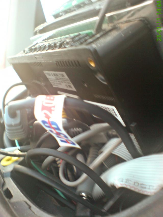

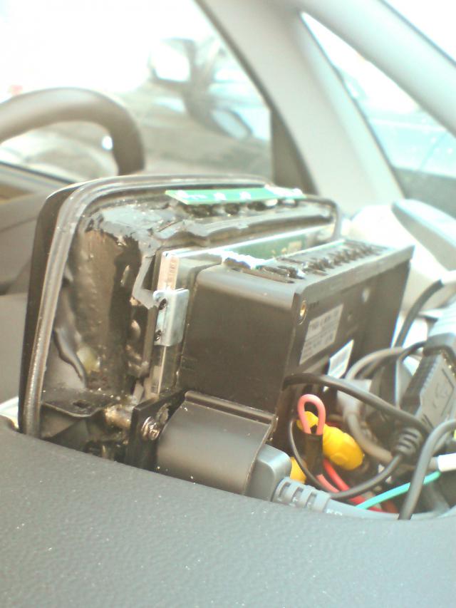

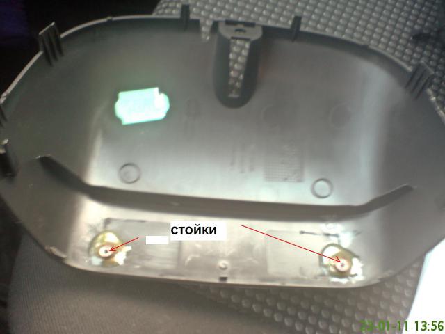

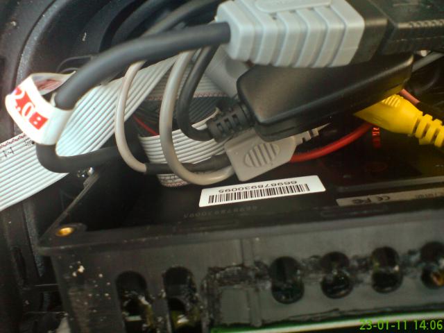

    Еще несколько фото:
