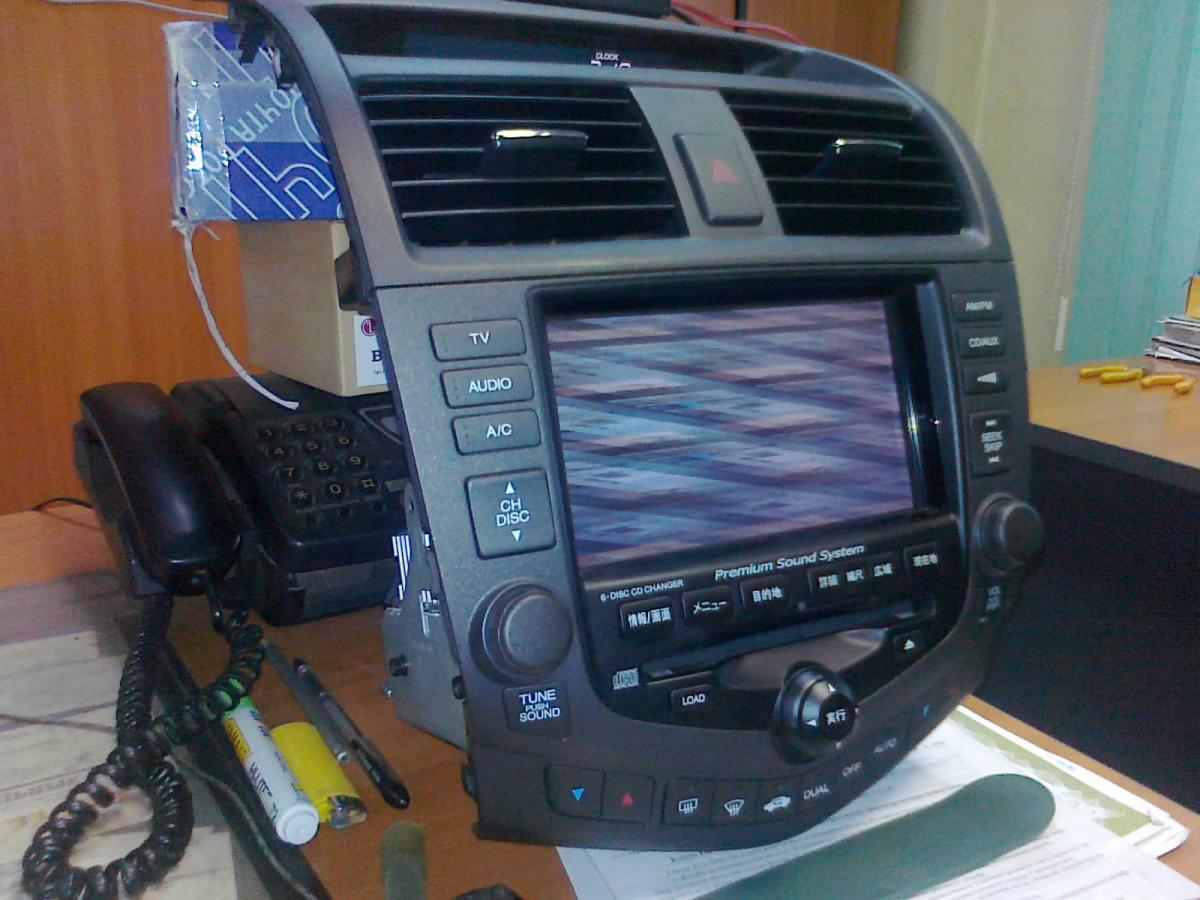

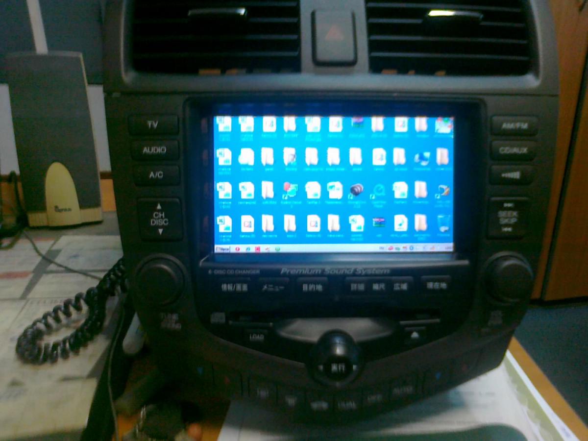

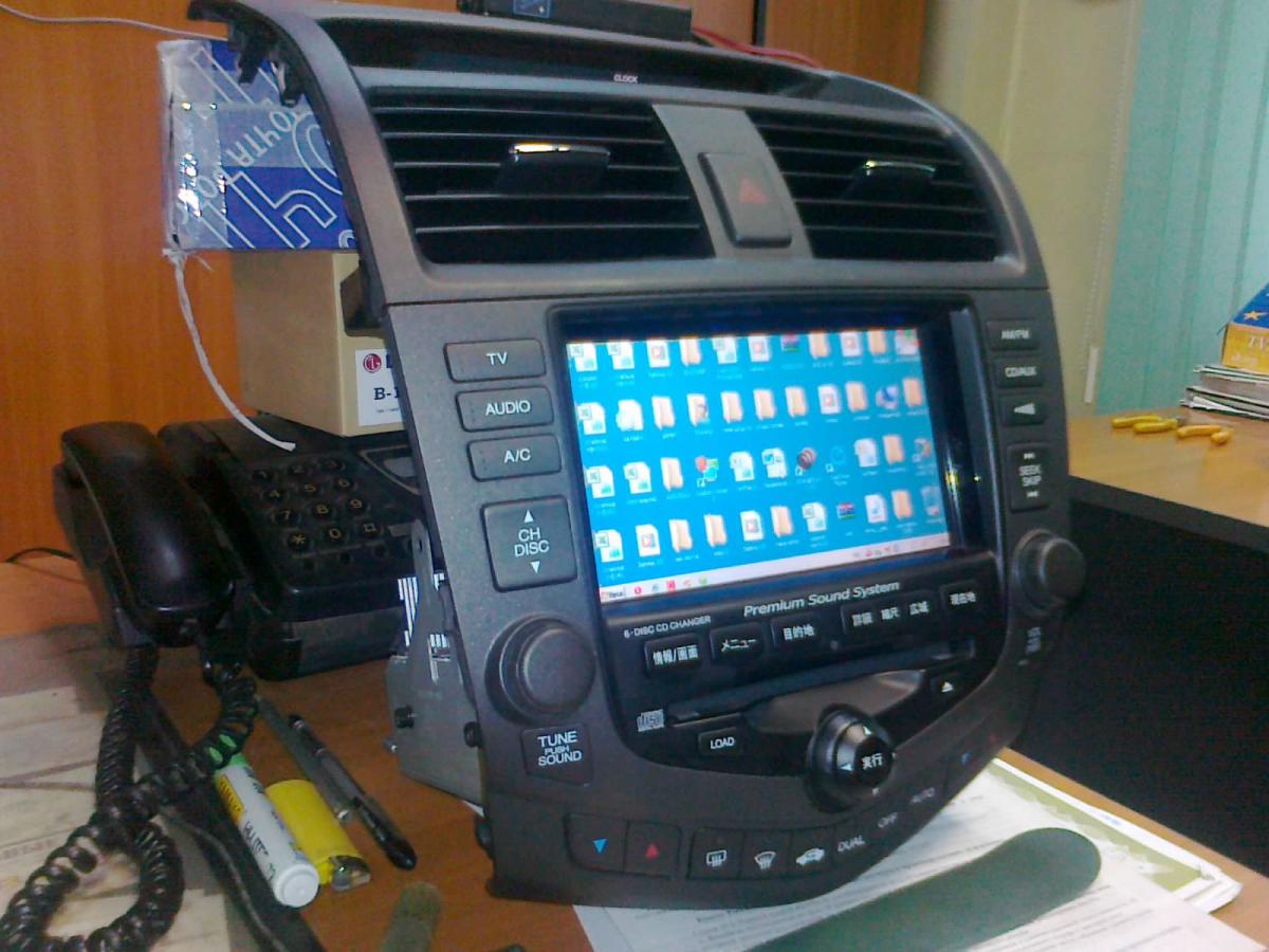

    Привет всем! Настроил Ga-net(пока все на столе) Из оборудования ГУ японская с нави Honda Accord,ноут.Dell ,Intel 1.66,стоит Windows Ultimate ,карта Ati Mobility Radeon X1400 Изображение настроил Power Strip 3.85 устойчивое на 720х480,848х480,800х480 одна проблема,когда в свойствах экрана делаю "отобразить рабочий стол только на втором мониторе ,первый гаснет у второго срывается синхронизация,как будто вырубается Power Strip,кто ,что посоветует?

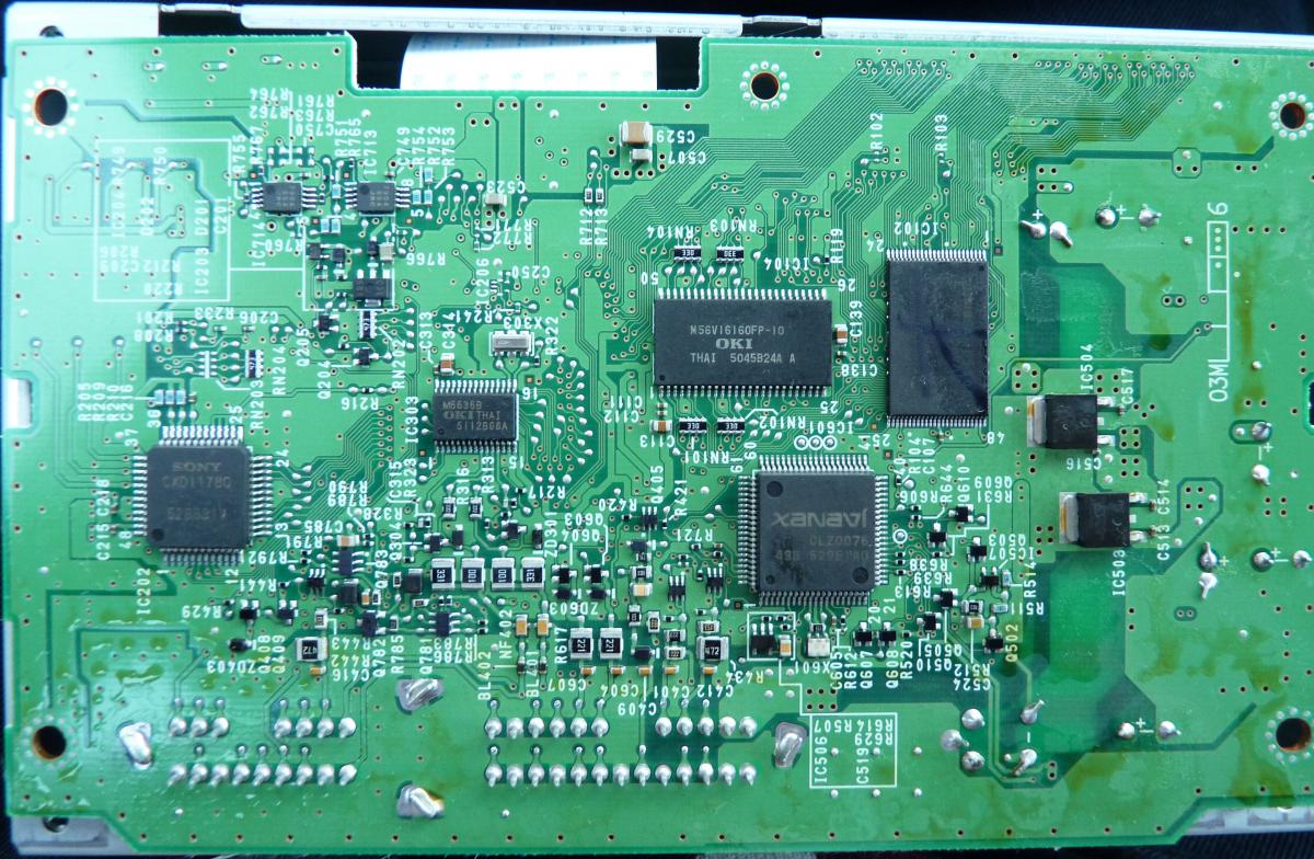

    Всем доброго времени суток. Имеется машинка Nissa Primera P12, без нави, без ТВ. Хочу на штатный монитор подать внешний видеосигнал с такого устройства http://www.fcenter.ru/online.shtml?a...ltimedia/25049
    Фото платы в мониторе
    Что и куда паять с учетом что сигнал будет подаваться с D-Sub разъема.
