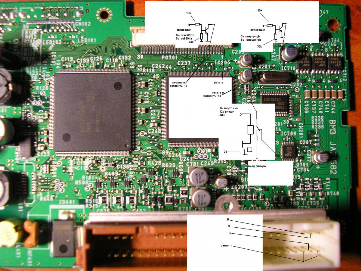

    вот здесь на картинке собственно вопросы.

  8. #418
    715
    можно, я выражусь???
    написяно же: 0 -.... 5в -.....
    транзисторы, чтобы вы проц не попалили своими 12В
    ЗЫ и даже ЗАЧЕМ написяно
  9. #419
    12.11.2010
    15
    200
    Транзисторы какие? Хоть примерно
  10. #420
    715
    какие в магазине будут, BC357, BC358 к примеру
