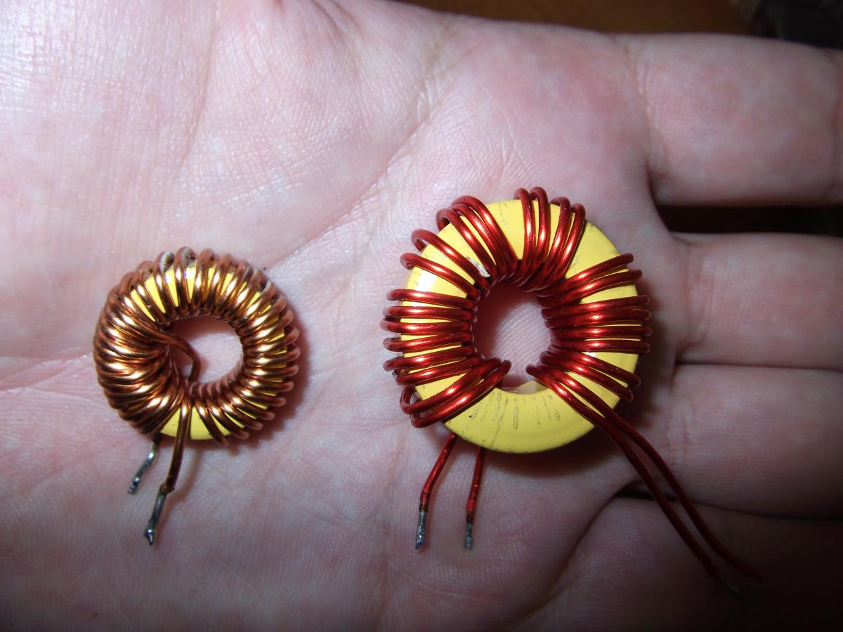

    Продвинутый Аватар для spol81
    11.10.2009
    427
    304
    По умолчанию Re: Фильтр питания для CarPC
    Подскажите какое кольцо лучше подойдет. Взял с БП. В магазине какие то мелкие были и проволоки медной не оказалось
  9. #89
    Сечение провода какое?
  10. #90
    11.10.2009
    427
    304
    диаметр 1,2 мм площадь 1,13
