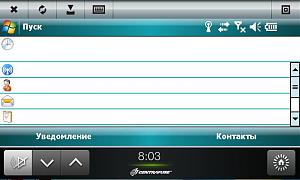

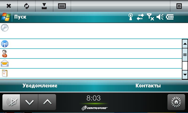

  4. #1414
    887
    По умолчанию Re: Navitel navigator
    Посмотри содержимое файла config.xml в папке C:\Program Files\Centrafuse\Centrafuse Auto\Plugins\PPCEmulator. Исправь его под себя.
    <COLDBOOT>C:\Program Files\Windows Mobile 6 SDK\PocketPC\Deviceemulation\0419\PPC_RUS_GSM_VGA_VR.B IN</COLDBOOT>
    Нужно создать папку Storage Card и исправить эту строку. Для запуска этого достаточно.
    В процессе эксплуатации смотрим его настройки.
    • Тип файла: xml config.xml (751 байт, Просмотров: 616)
    Последний раз редактировалось St@rz; 18.11.2010 в 08:06.
  5. #1415
    13.02.2009
    224
    Плагин запустил. Только окно эмуля смещено немного вниз и в навителе конпки маленькие, как подправить?

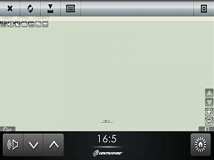

  7. #1417
    13.02.2009
    224
    Что бы в навителе кнопки были больше поставь скин с большими кнопками.
    а со смещением как быть? в винде крупный шрифт стоит, не меняя шрифтов можно решить проблему? и еще, на скрине видно что часы не полностью отображаются где копать?
    Последний раз редактировалось instalator; 19.11.2010 в 17:01.
    Высокий уровень Децибел опасен для здоровья!!!
  8. #1418
    887
    Шрифт сделай стандартного размера и все исправишь.
