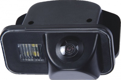

    Радость Re: Corolla NEW - первая попытка ;-)
    вот для последней Короллы неплохая камера
