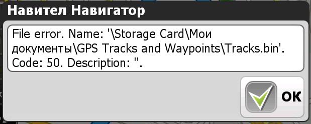

    Цитата Сообщение от Dj Gluk Посмотреть сообщение
    Пересобрал последнюю свою сборку с использованием патченого эмулятора. Для тех кто боится потерять свои треки вынес GPS Tracks and Waypoints в отдельную папку на карту памяти.
    Я правда использую не эту сборку, но все же может подскажешь где копать. Сборка под WinCE 5, образ PNA.bin, Навител 3.5.1109 папка Мои документы перенесена на карту памяти. Как только начал симулировать маршрут выскакивает ошбика как на скрине. при выходе из Навитела таже ошибка. Все остальное работает и пробки и GPS и прочее. Причем если в реестре вернуть мои документы скажем вот сюда \windows\мои документы то все работает номально (ошибки нет), но тока все сохрять скриптами и только после коректного выхода из Навитела. Что странно у файла на котрый ругается Навител дата меняется значит ктото его правит.

    Цитата Сообщение от -= Nicki =- Посмотреть сообщение
    Я правда использую не эту сборку, но все же может подскажешь где копать. Сборка под WinCE 5, образ PNA.bin....
    Скорее всего проблемма именно с PNA.bin. В разных версиях разных ромов разные дрова для работы с виртуальной картой памяти. Некоторые из драйверов не могут записать данные так как это требует Навител. Навител сам по себе очень капризный и если что-то записать не может то просто вылетает с ошибкой. Сам файлик по моему отвечает за запоминание положения на карте при движении и постаянно переписавается. Попробуй подобрать другой ром от других сборок просто переименуй его в PNA.bin и положи в свою.
    Удачи.
