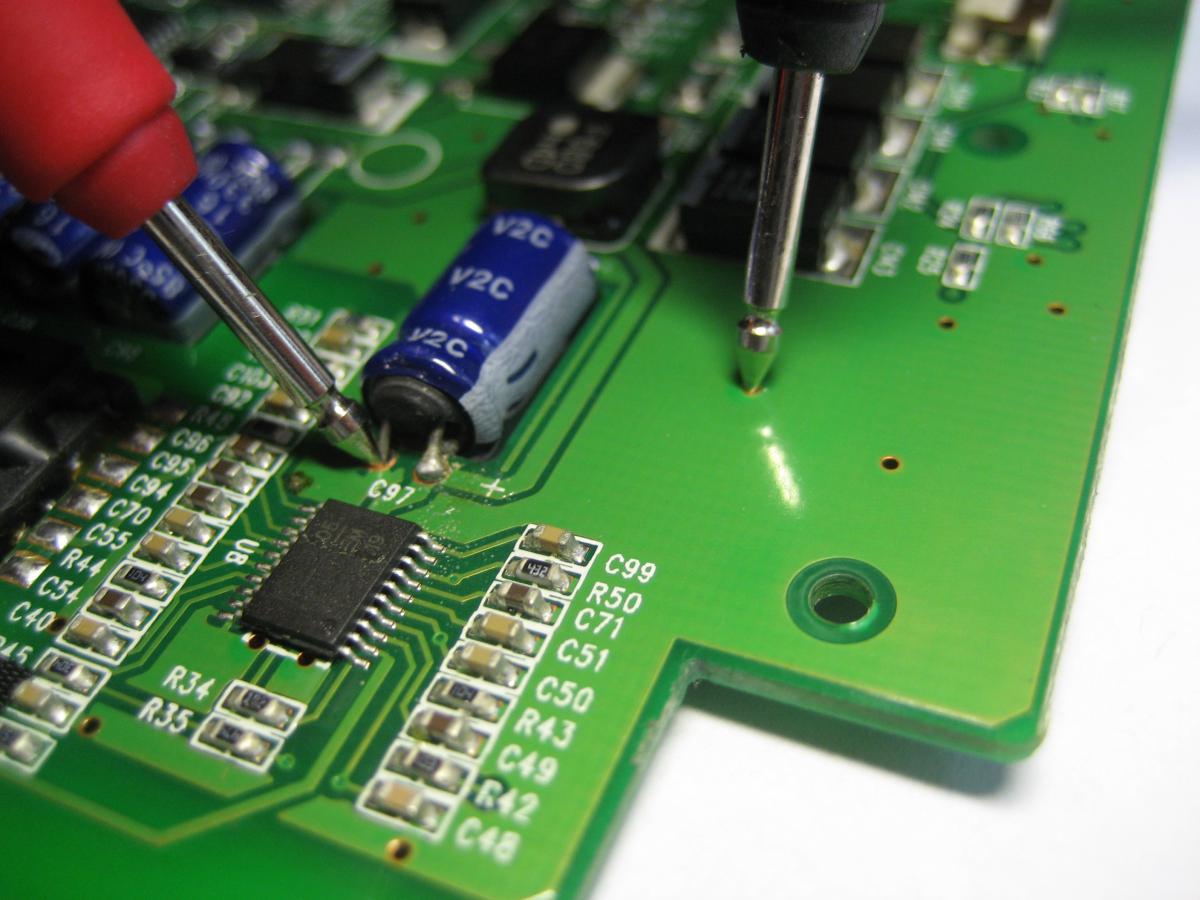

    Виноватым в том, что подсветка плохо стартовала на холодную, оказался конденсатор, который припаяли "не правильно", т.е. перепутали полюса.
    Тест старта после морозилки дал положительные результаты.
    Но я решил сделать еще зависимость от освещенности снаружи.
    Т.к. в ШИМах-мимах я не селен и городить дополнительные контроллеры не хотелось, я воспользовался встроенным аналоговым входом контроллера управления лампой. Но как выяснилось диапазон регулировки очень мал.
    Поэтому я вставил светодиодную ленту, прикрутил фоторезистор и переменный резистор, чтоб яркостью управлять. Управляется, но нужно проверять на деле.
    Когда всё это хозяйство собирал, сломал стекло тачскрина
    Посему вопрос:
    Кто-нибудь хочет мне продать рабочую сенсорную панель?
