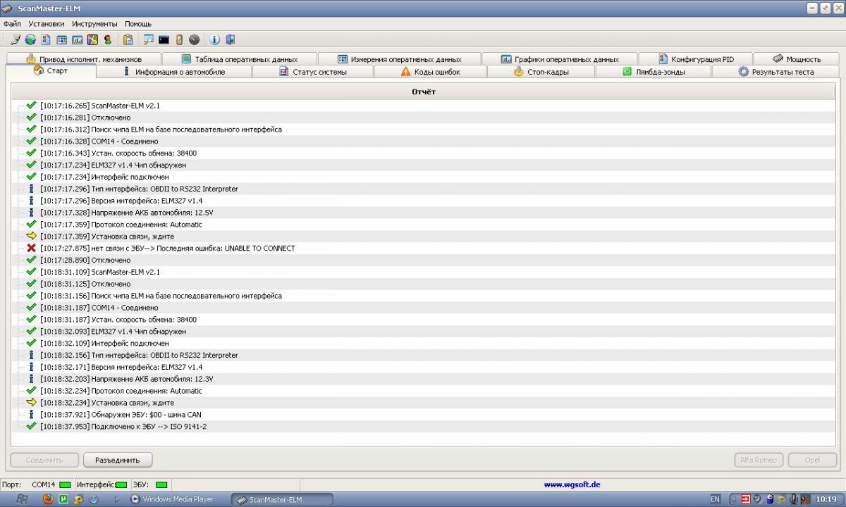

    Так сегодня пошол в машину вставил ELM зашел в ScanMaster-ELM поставил скорость 38.400 как зади ELMA написано выставил Тип интерфейса Последовательный (RS232 или драйвер виртуального COM-порта). порт (Авто-определение) Протокол (Автоматически) (определило ISO9141-2) нажал соединиться ниже фото прилагаю.
    Ошибки пишет что нету короч показывает все по минимуму но скорость не определяет давление масла тоже нету топливная система, обороты, охлаждение жидкости нечего это не показывает.
    в centrafuse зашел дополнительные настройки поставил Имя окна: obdii
    COM-порт 14 как и определило Скорость передачи 38.400 Устройство OBDII ELM 327 Нажал сохранить зашел в обд нажал подключится подключило но все значение n/a.
    Нечего у меня не получается пожалуйста помогите настроить 2-й день с ним уже бьюсь.
