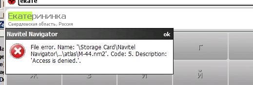

    новител вылетает при поиске см. скрин. И не понятно как настроить порт ЖПС. Я конечно запустил в обход батника напрямую, новител увидел ЖПС приемник, а яндекс не находит приемник =(

    По традиции отвечаю сам. В общем скопировал карты из рабочей сборки сразу на карту памяти, грохнул индексный файл, зашел в навигатор показал ему где всетаки лежит карта и проиндексировал заново атлас и вуаля поиск работает как часы =) Моя ошибка из соседней ветки тоже не появляется. Остался только открытым вопрос как настроить СОМ порт? про виртуальный порты не надо объяснять это я все в курсе.
